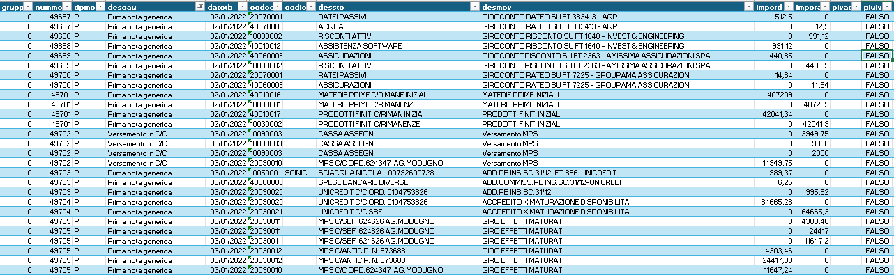

  2. Anonimo
    2024-01-31T09:05:28+00:00
    Ciao,
    ho provato ad inserire la formula (la seconda, con la definizione della variabile) con la tabella di esempio e funziona.
    Ora mi blocco se la applico al mio dataset che è formato da:
    • Tabella "Brogliaccio"
    • Tabella "Piano dei Conti"
    (una tabella in cui vengono riepilogati univocamente i codici del piano dei conti (codcon della tabella brogliaccio). Sono salvati nella cartella PdC nell'intervallo E2:E266
    Lo scopo è quello di riepilogare con la funzione filtro tutte le scritture (Brogliaccio[nummov]) contenenti in almeno una riga un conto specifico (Brogliaccio[codcon])
    Esempio, voglio il riepilogo delle scritture in cui almeno un movimento (riga) ha definito il conto 50010011:
    ho provato con questa formula:
    =LET(param2;PdC!E2:E266;c;COLONNE(param2);FILTRO(Brogliaccio;MATR.PRODOTTO(--VAL.NUMERO(CONFRONTA(Brogliaccio[nummov]&param2;Brogliaccio[nummov]&Brogliaccio[codcon];0));SEQUENZA(c;;;0))="50010011";""))
    param2 è quindi l'elenco dei conti.
    Il risultato è una matrice vuota..
    Dove sto sbagliando?

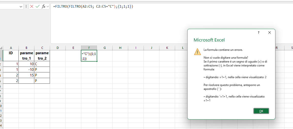

  4. Anonimo
    2024-01-27T16:01:12+00:00
    Ciao Sola,
    ho provato la formula che mi hai suggerito ma restituisce un errore su excel.
    Questa è la formula inserita:
    =FILTRO(FILTRO(A2:C5; C2:C5="C");{1;1;1})
    La risposta è stata utile?
