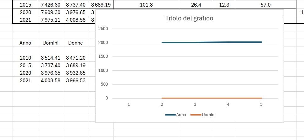

Quando inserisco due colonne (una in cui ci sono diverse date e l'altra con valori di riferimento), e applico il grafico consigliato, sia i grafici a linea, sia quelli a colonna rimangono piatti. Inoltre non si riesce a scambiare la posizione delle serie sugli assi perchè viene tutto sballato.
Es. grafico a linee consigliato (sono state selezionate solo le colonne "ANNO" e "UOMINI"):

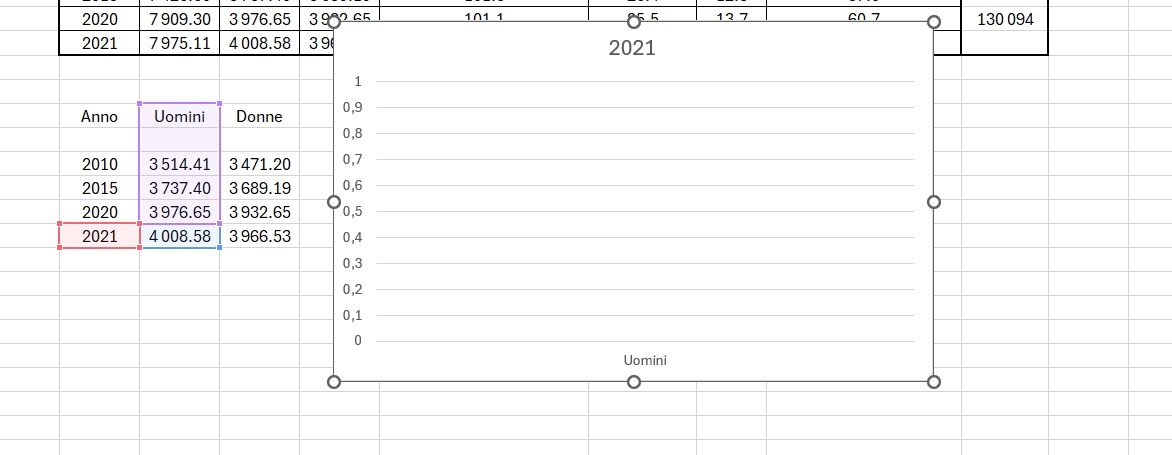

Es. grafico a colonne consigliato (sono state selezionate solo le colonne "ANNO" e "UOMINI"):
inoltre, nonostante abbia selezionato entrambe le colonne, quando si crea il grafico solo alcune celle vengono prese in considerazione (come si può vedere dalle celle bordate e colorate)

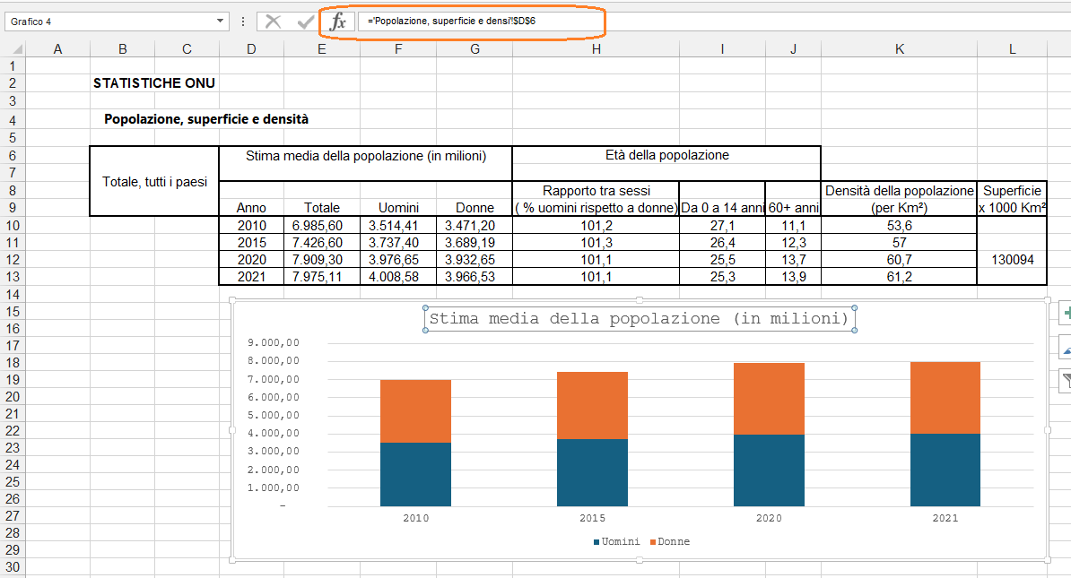

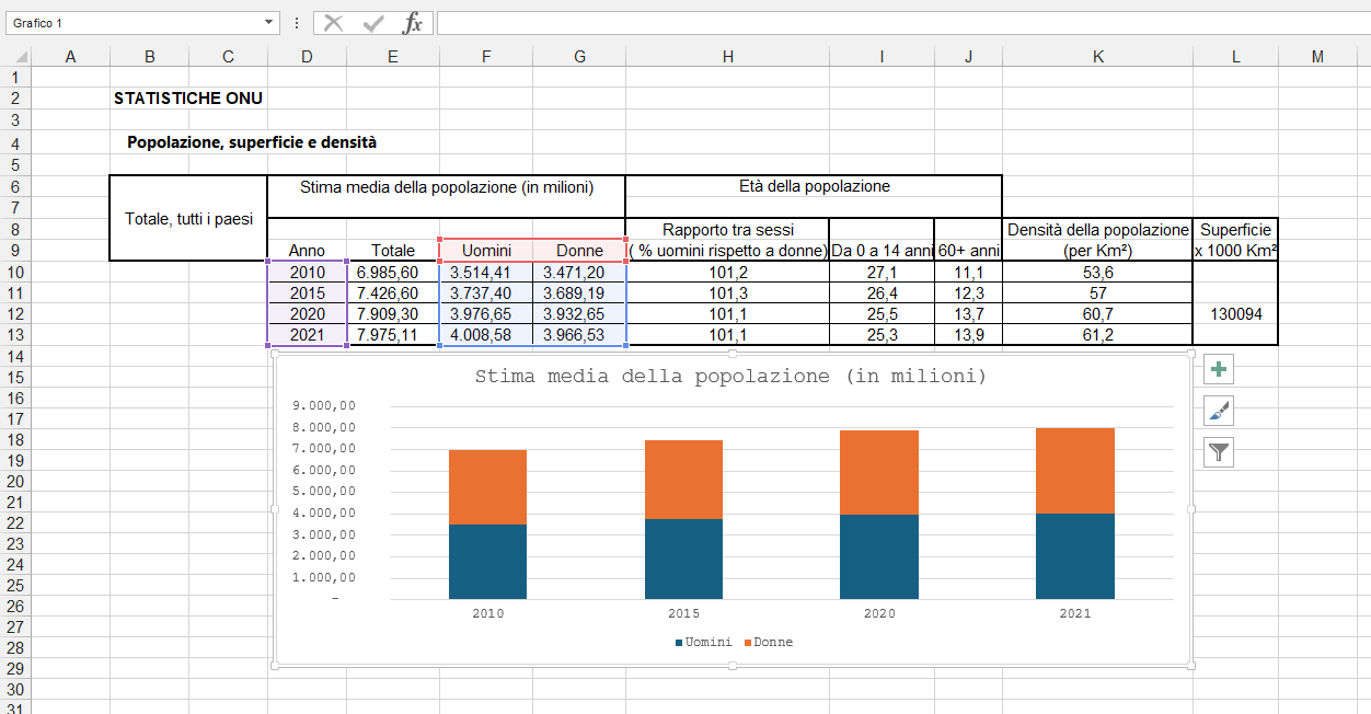

    Per roblivFORMS:
    Dopo aver eliminato gli spazi e sostituito i punti con le virgole ho selezionato le due serie Uomini e Donne, inserito il grafico "colonne in pila".
    Per aggiungere gli anni alle etichette dell'asse orizzontale ho fatto doppio click nel grafico, seleziona dati, modifica (in corrispondenza delle etichette dell'asse orizzontale) e ho selezionato la colonna dei soli anni.
    Per il titolo dopo aver selezionato la casella del titolo sono entrato nella barra della formula e selezionato la cella D6 (eliminando il riferimento che viene fatto anche a G7.

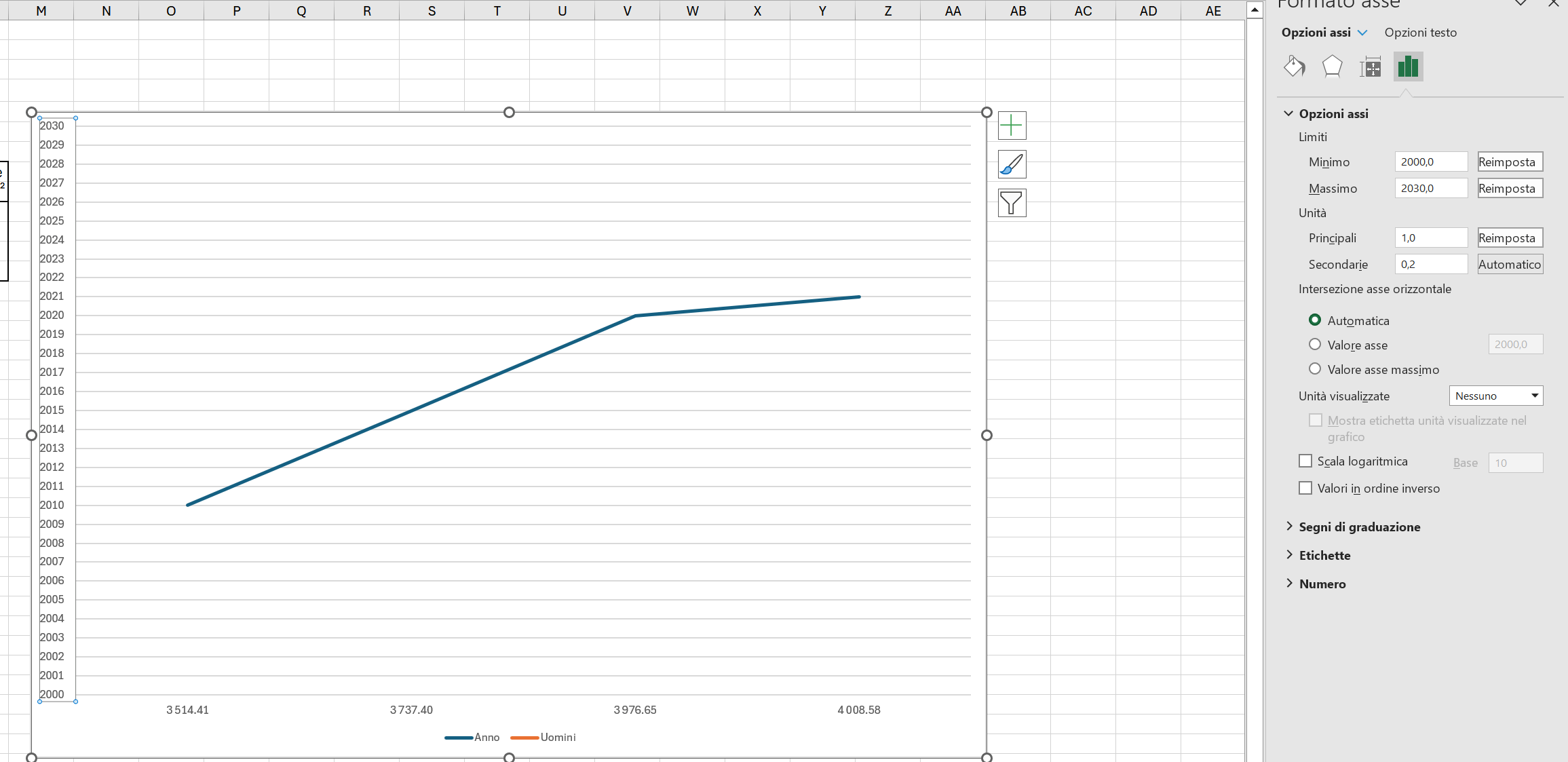

  3. Gianfranco55 25,190 Punti di reputazione Moderatore volontario
    2024-02-21T10:59:54+00:00
    ciao
    regola i valori degli assi
