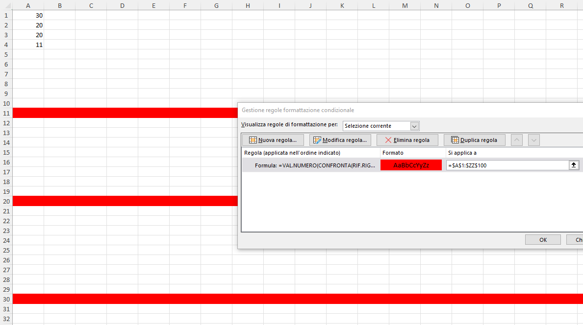

Alternativa sempre in formattazione condizionale:
=VAL.NUMERO(CONFRONTA(RIF.RIGA();$A$1:$A$4;0))
si applica a A1:ZZ100 o come vuoi:
Ciao.
