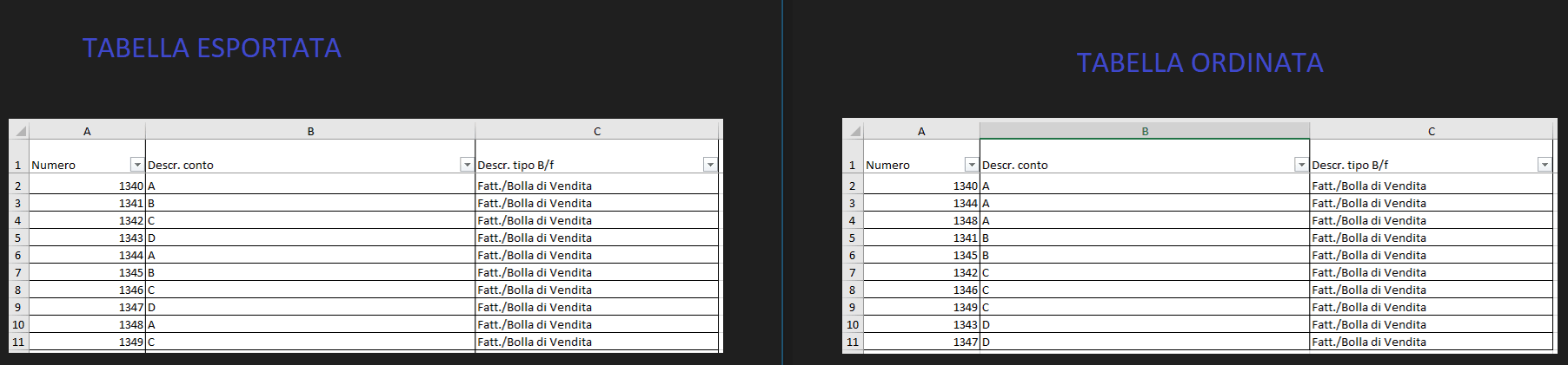

Buongiorno
Devo ordinare una tabella prima per la colonna A, successivamente per la colonna B, raggruppando però tutte le righe che presentano lo stesso valore presente nella colonna B. Allego la tabella esportata senza essere ordinata e il risultato che vorrei ottenere.
Ho gia provato a fare ordina per colonna "A" quindi per colonna "B" (oppure invertendo l'ordine, ordina per colonna "B" quindi per colonna "A"), ma non è quello che mi serve
Grazie

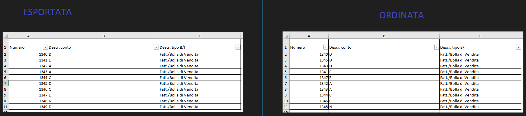

  1. Eleuterio Tedeschi 18,750 Punti di reputazione Moderatore volontario
    2023-12-01T11:43:08+00:00
    Al posto delle lettere "A-C-D-E-N" io ho i nomi dei clienti, e i numeri presenti nella colonna A sono i DDT eseguiti nel mese preso in esame. Non ho la necessità che i clienti vengano messi in ordine alfabetico. Ho la necessità che:
    • la prima riga sia quella con il n. più piccolo presente nella colonna A
    • la seconda riga deve essere una con lo stesso nome del cliente della prima riga (se c'è), che avrà il suo relativo n. di DDT (che può essere uno qualsiasi), altrimenti deve esserci la riga con il numero di DDT= DDT della prima riga+1
    Spero di essermi spiegato
    Grazie
    Ti sei spiegato, ma forse non l'ho fatto io, se ordini così:
    ottieni il tuo risultato.
    Se condividi il file te lo posso dimostrare se non ti fidi.
    Ciao.

  3. Eleuterio Tedeschi 18,750 Punti di reputazione Moderatore volontario
    2023-12-01T10:17:50+00:00
    Il fatto che la D e la E siano prima della A derivano da un ordinamento personalizzato o hai delle esigenze particolari? perché ordinando per la seconda colonna e poi per la prima ti da i raggruppamenti richiesti, ma non l'ordinamento che hai prospettato, ottenibile usando gli elenchi personalizzati.
    Ciao.

  4. Anonimo
    2023-12-01T09:43:34+00:00
    Errore mio, fatalità ho fatto un esempio che effettivamente trova soluzione con la risposta di gianfranco55, ma non è il mio caso
    Allego un esempio corretto

  5. Gianfranco55 25,190 Punti di reputazione Moderatore volontario
    2023-12-01T09:11:31+00:00
    Ciao
    applica il filtro
    se ordini dal più piccolo al più grande la colonna A
    e poi ordina dalla A alla Z la colonna B
    viene come la tabella di destra
