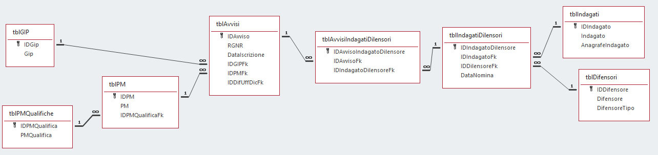

  2. Anonimo
    2024-04-08T18:52:57+00:00
    Domani provo a normalizzare secondo il tuo schema! Grazie per lo screeshot, mi aiuta parecchio.

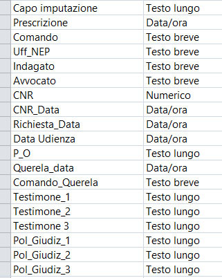

  4. Anonimo
    2024-04-08T18:01:18+00:00
    Direi che prima dovresti pubblicare il modello di Word che effettiavmente usi, per poter avere un'idea più precisa.
    Riamane il fatto, analizzando il database postato, che non va bene bene la struttura che hai realizzato in quanto manca di normalizzazione dei dati.
    Diciamo che un esempio da cui partire potrebbe essere il segente:
    Immagine
    poi ci sarebbe da capire come gestire glia altri campi in tblAvvisi ovvero:
    Immagine
