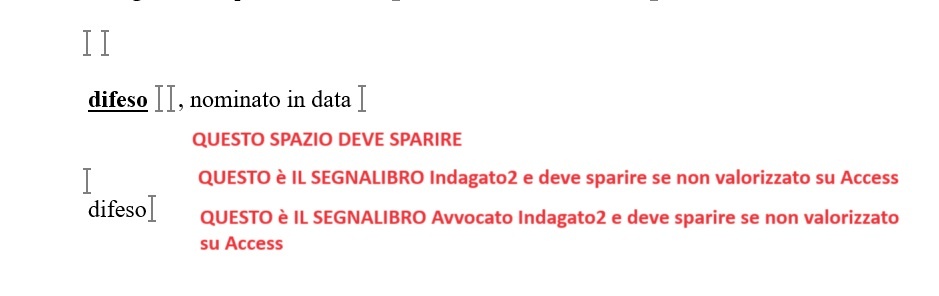

Il problema è però che vorrei che alcuni campi venissero esportati nel modello di Word solo quando effettivamente compilati e nel caso non siano compilati.. questi non lasciassero spazi vuoti nel modello di word.
Faccio un esempio
Nel modello word ho inserito i segnalibri per due possibili persone. Ma non è detto che siano 2. QUindi nel caso io non compilassi i dati della seconda persona, nel word dovrebbe sparire lo spazio dedicato a questi dati... e quindi il file dovrebbe proseguire conil resto dei dati.

  3. domenico laurenza 9,900 Punti di reputazione Moderatore volontario
    2024-04-09T10:39:35+00:00
    Ciao,
    dalle tue immagini si capisce poco.
    Come segnalibri io utilizzo dei nomi come ad es. "Indagato2" che viene sostituito con Vasco oppure se non valorizzato in Access con niente.
    Se, come sembra nella tua immagine, tu hai una riga in Word non puoi eliminarla con la semplice sostituzione del segnalibro.
    Mentre puoi inserirla insieme al segnalibro se il campo è valorizzato.
    Immaginiamo la tua prima riga:
    Difeso Dif_Cognome Dif_Nome, nominato in data Dif_DataNomina Indagato2
    come vedi ho accodato il segnalibro Indagato2 direttamente alla riga precedente, in Access al valore del segnalibro Indagato2,
    se valorizzato antepongo VbCrlf al valore ottenendo il ritorno a capo e quindi il valore, se invece non è valorizzato imposto "".
    Spero sia comprensibile :-)

  4. Anonimo
    2024-04-09T04:45:09+00:00
    Uhmmmm non l'ho capito! :(
    Questo è l'output del codice che ti ho postato, in pratica... i campi pur non essendo valorizzati, compaiono ovviamente vuoti nell'output, ma generando spazi vuoti.
    Immagine
    Altri suggerimenti con cui sbattere la testa?
