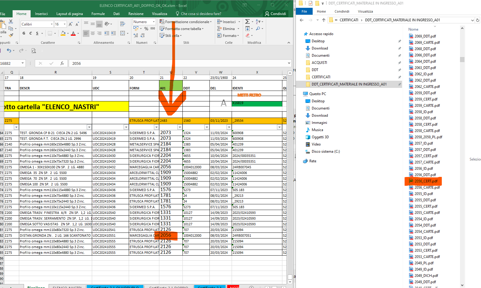

Nelle celle di una determinata colonna excel ho riportato un "codice numerico" a 4 cifre tipo "2056" che puo cambiare da riga a riga.
In una cartella nel PC ci sono tanti file in formato .pdf che si chiamano "codice numerico_CERT" come per esempio "2056_CERT" .....
Cliccando su una determinata cella della colonna avrei bisogno che si aprisse il file in formato pdf che si chiama come il "codice numerico" con la descrizione "_CERT"....... quindi se nella cella c'e scritto 2056 si deve aprire il file 2056_CERT..... se ci fosse scritto 1598 si deve aprire il file 1598_CERT....
spero di essere stato chiaro e ringrazio chi mi aiuterà

    Metto qui un esempio di apertura di pdf tramite il doppio click: File esempio
    Nel modulo VBA del foglio1 è presente il seguente codice vba:
    Option Explicit
    Private Sub Worksheet_BeforeDoubleClick(ByVal Target As Range, Cancel As Boolean)
       Const sPercorsoPDF As String = "C:\Test\" '<=== modificare il perorso dove si trovano i pdf
       Const sColNumCert As String = "U" '<=== colonna in cui si trovano i codici dei nomi dei pdf
       Const iRigaIniziale As Long = 5 '<=== riga a partire dalla quale si trovano i codici dei nomi dei pdf
       If Not Intersect(Target, Columns(sColNumCert)) Is Nothing Then
          If IsNumeric(Target.Value) And Target.Value <> "" And Target.Row >= iRigaIniziale Then
             Cancel = True
             Shell "rundll32.exe url.dll,FileProtocolHandler " & sPercorsoPDF & Target.Value & "_CERT.pdf", vbMaximizedFocus
          End If
       End If
    End Sub
    Per accedere al codice VBA del foglio fai click destro sulla scheda del foglio:
    e a quel punto inserire il percorso esatto dove si trovano i pdf e in colonna U provare ad inserire alcuni numeri dei certificati per fare delle prove.
    Se è quanto desiderato riportare il codice nella propria cartella di lavoro in corrispondenza del foglio dove è presente quell'archivio per fare ulteriori test.
    Il file dovrà essere salvato in formato "xlsm".
