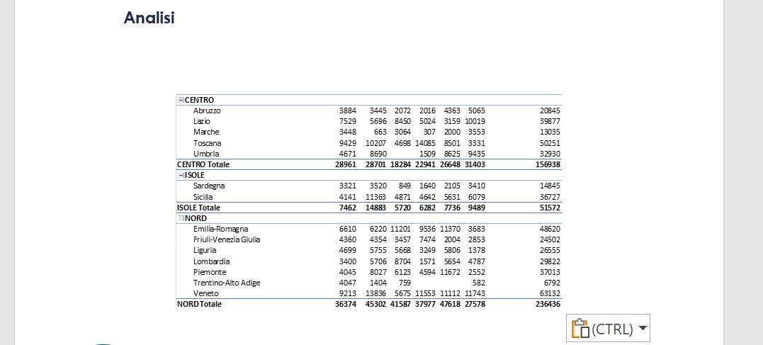

Buongiorno, Vorrei incollare delle tabelle Excel in più slides di PPT ed in formato immagine, adottando però una posizione verticale fissa (per tutte le tabelle in tutte le slides) dall'angolo superiore sinistro (per es. 0,33 cm). Le tabelle hanno dimensioni differenti ma variabili (quindi non collegabili nelle diverse slides), ogni volta che incollo quindi una tabella mi tocca aggiustarne la posizione, perche l'incollaggio automatico che avviene in powerpoint me le piazza "a piacimento" all'interno della slide (ho più di 50 tabelle da incollare in altrettante slide e ogni volta devo aggiustare il posizionamento verticale dell'immagine, per quello orizzontale mi sono arrangiata).

    Ottengo questo incollaggio (caso 1):
    Ma io vorrei che la tabella (che è completa come l'ho selezionata) venisse posizionata a partire da dove si trova il tratteggio del segnaposto in alto a sinistra e "riempisse" tutto il rettangolo del segnaposto (altezza 14,2 larghezza 33,87), invece risulta posta al centro, con dimensioni minori.

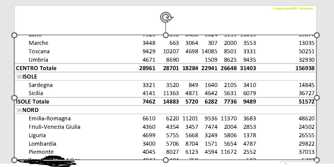

    Se invece metto il segnaposto "immagine" avviene quello che hai già correttamente evidenziato: l'immagine prende tutta la grandezza del segnaposto ma è parziale (caso 2):
    Come potrei fare a ottenere la stessa Tabella del caso 1 ma "spalmata" graficamente su tutta la grandezza del segnaposto come nel caso 2?

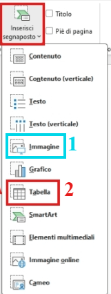

    Vorrei sapere se usi un **** segnaposto Immagine (il primo nella foto qui sotto) o un segnaposto Tabella (il secondo nella foto sotto).

    Ho provato a utilizzare il segnaposto di tipo immagine, scegliendo le dimensioni. L'incollaggio viene bene nella posizione giusta, ma l'immagine incollata all'interno è incompleta (cioè, per esempio, invece mia selezione di 12 colonne in Excel si vedono ingrandite le 6 centrali (e quindi solo una porzione della selezione).
    E' possibile, tenendo valido il segnaposto, "adattare" (autofit) l'incollaggio in modo che si veda bene tutta la selezione di colonne e righe fatte in Excel?

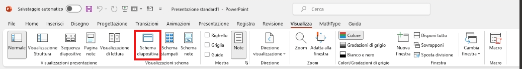

    1. In PowerPoint fare clic su Visualizza > schema diapositiva per aprire lo schema diapositiva. Immagine

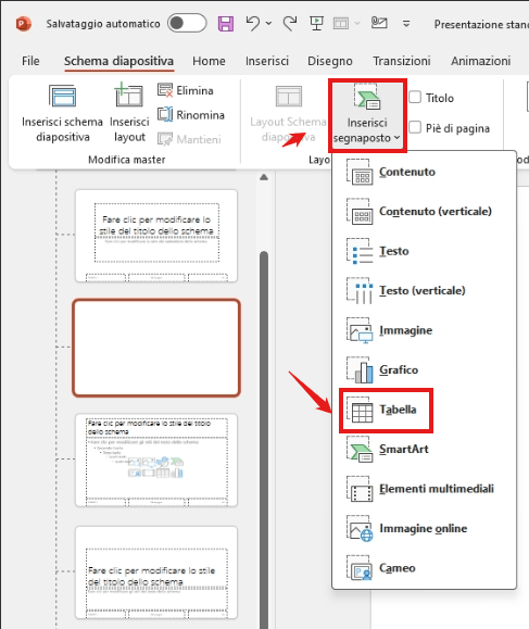

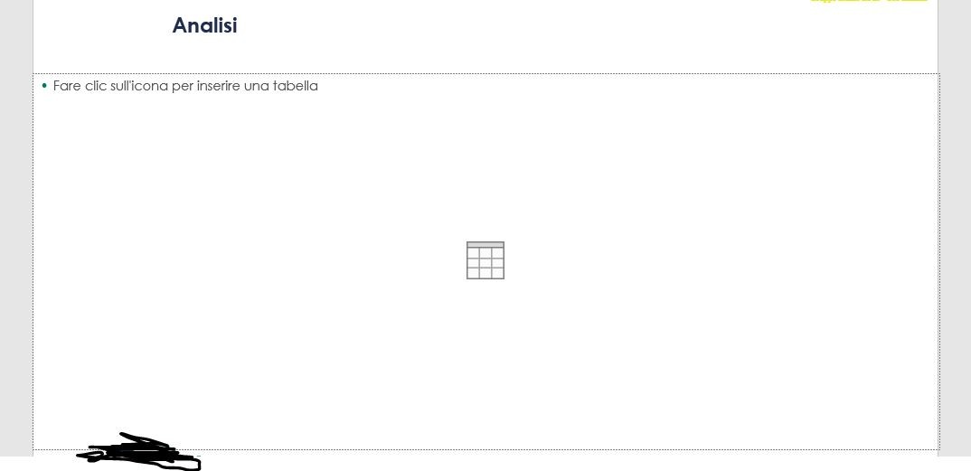

    4. Fare clic su Inserisci segnaposto >Tabella. La posizione del segnaposto della tabella verrà sostituita dalla tabella che si desidera incollare. Immagine
    5. Fare clic con il pulsante destro del mouse sul segnaposto della tabella, selezionare dimensioni e posizione. È possibile modificarne la posizione nella finestra Formato forma sul lato destro della pagina.
    6. In Tocco master diapositiva**, fare clic su Chiudi vista master.**
    7. Fare clic su Home > Nuova diapositiva (con una freccia rivolta verso il basso) > nel tema di Office selezionare il layout personalizzato creato in precedenza. In questa nuova diapositiva verrà visualizzato un segnaposto della tabella.
    8. Copiare la tabella da Excel. Fare clic sul segnaposto della tabella per sceglierlo. Incolla la tabella. Vedrai la tabella sostituire il segnaposto della tabella.
    9. Ripeti i passaggi. Poiché la tabella sostituisce i segnaposto della tabella, la sua posizione è uguale alla posizione del segnaposto della tabella. Di conseguenza, tutte le tabelle incollate hanno le stesse posizioni.
