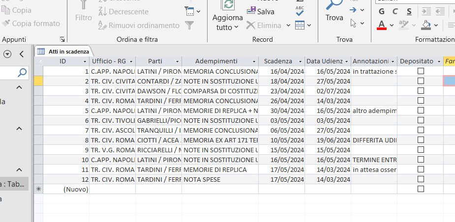

Salve a tutti, ho un problema:
in una tabella access devo impostare le proprietà di una casella di controllo relativamente al record di riferimento, cioè devo impostare un valore che mi restituisca il record con testo barrato oppure con un colore di testo diverso (ma sarebbe meglio il testo barrato). Quindi, in parole povere, ho bisogno che la casella di controllo una volta selezionata valga come "attività svolta" cassando, appunto, il testo di riferimento...
So che devo impostare una formula nel campo "valore" delle proprietà della casella ma purtroppo non sono così avanti e non riesco a venirne fuori (è da stamattina che ci provo)...
Cosa posso inserire come formula? Mi potete indicare un formulario di riferimento?
Allego screenshot di quello che intendo fare. Grazie mille, buon lavoro

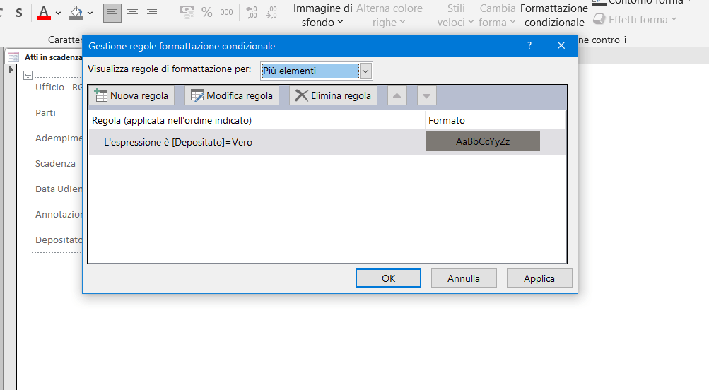

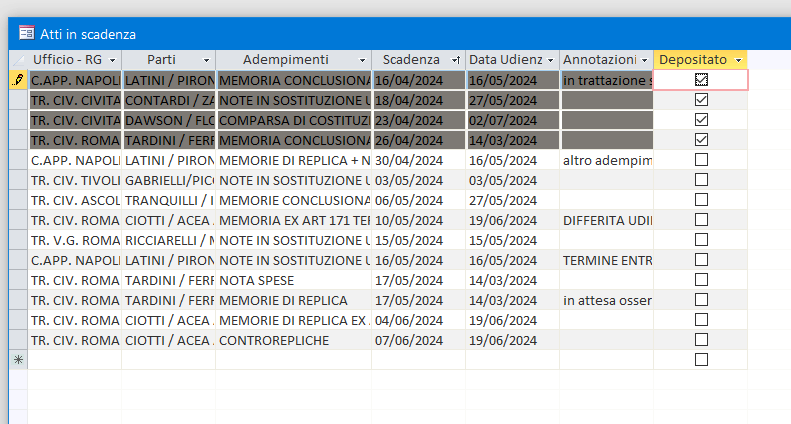

Allora, per dovizia pubblico la procedura (non sono riuscita a trovare il modo per "barrare" il testo in formattazione condizionale, ma non mi lamento del risultato):
  1. Ho aperto la maschera in visualizzazione layout
  2. Ho selezionato tutti i campi che volevo evidenziare, tranne ovviamente quello contenente il controllo
  3. Ho impostato l'espressione "[Depositato] = Vero"
Il risultato è quello che segue e - ripeto - sono soddisfatta:
Immagine
Immagine
In questo modo ho ottenuto il "colpo d'occhio" tra atti depositati ed atti ancora da depositare... Grazie mille per l'aiuto! Alla formattazione condizionale non avevo pensato...
Buon Lavoro

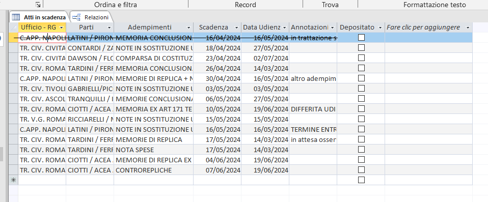

    Non dici quale è il campo dove memorizzare che l'Attività è svolta e quale è il campo il cui testo deve apparire barrato.
    Inoltre per avere un'idea più chiara dovresti allegare l'immaggine della finestra delle relazioni con le tabelle che visualizzino tutti i campi.
    ok, il campo è "Depositato" , il testo che deve apparire barrato è quello di tutti i campi... i campi devono essere differenziati (non posso attribuire un unico campo per questioni di archiviazione dati) e quello che segue è un esempio di cosa vorrei ottenere una volta selezionata la casella di controllo "Depositato":
    Mi chiedi anche di mostrare le relazioni... in realtà la relazione si sviluppa all'interno della stessa tabella ma proverò a mostrartelo:
    Spero di aver illustrato correttamente, grazie mille dell'aiuto 😏🤗
