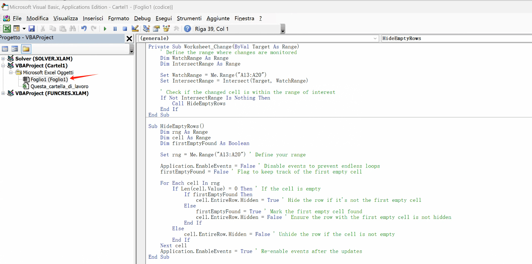

Carissimo, GiuseppeXG
Naturalmente,! Sono contento che funzioni, se hai bisogno di automatizzare questo processo e hai bisogno di un altro metodo, inserisci questo codice direttamente nel tuo foglio di calcolo. Come mostra l'immagine:
Immagine
New Code here:

Questo script modifica l'evento Worksheet_Change per chiamare HideEmptyRows quando si verifica una modifica in una delle celle comprese tra A13 e A20. Il comando Application.EnableEvents = False disabilita temporaneamente la gestione degli eventi per evitare potenziali cicli infiniti quando si modifica il contenuto delle celle a livello di codice da VBA (ad esempio, nascondere/visualizzare le righe).
Chiudi l'editor VBA e torna a Excel. Guarda le immagini (poiché viene fatto automaticamente, puoi vedere solo i risultati dello screenshot):
