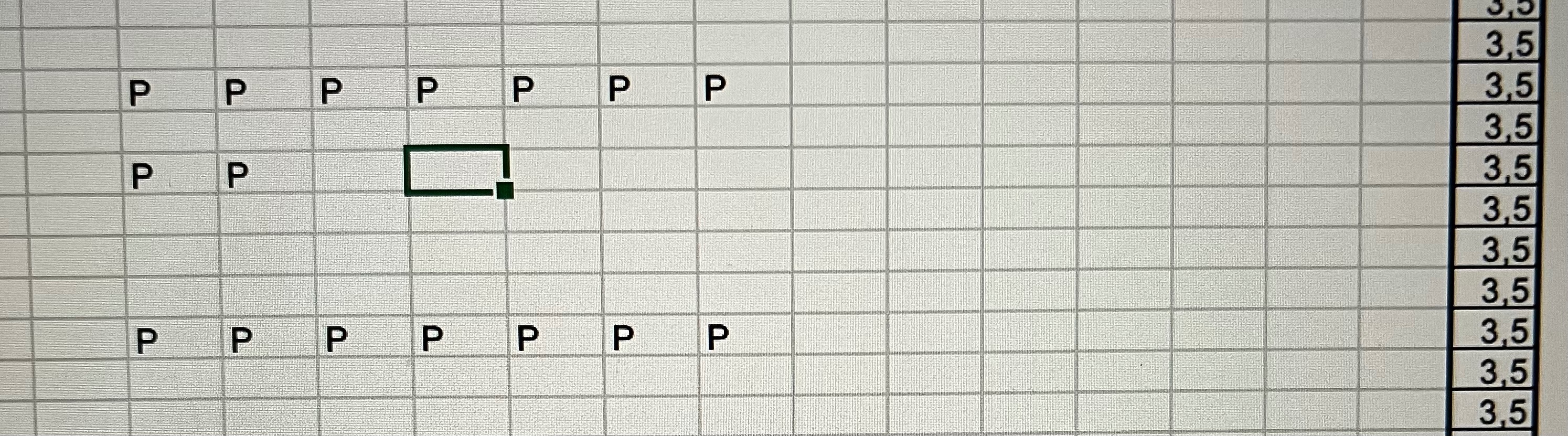

Ciao a tutti,
ho una difficoltà e non riesco a venirne a capo.
In un foglio di lavoro ha messo la seguente formula: =SE(foglio1!B6="";"";SE(foglio1!B6="a";"A";SE(foglio1!B6=0,5;"P")))
Questa stessa formula è inserita anche nelle celle vicine (ovviamente B6 diventa C6, C7 ecc)
Usando questa formula ottengo il seguente risultato ad esempio:
A A A A
P P P A A
A A A A
P P P P
Lo schema che vedete sopra devo incollarlo in un altro foglio di lavoro che alla fine di ogni riga ha una formula "conta.valori"
Il mio problema è che facendo incolla valori nel nuovo foglio la formula conta valori non conta solo le celle in cui vi è una lettera ma conta anche le celle vuote.
Ad esempio il totale di riga 1 dovrebbe essere 4 ed invece mi dà 8
Il totale di riga 2 dovrebbe essere 5 ed invece mi da 8
e così via
Premetto che il foglio sul quale incollo non posso modificarlo perchè è bloccato con password.
Cosa posso fare?
grazie in anticipo

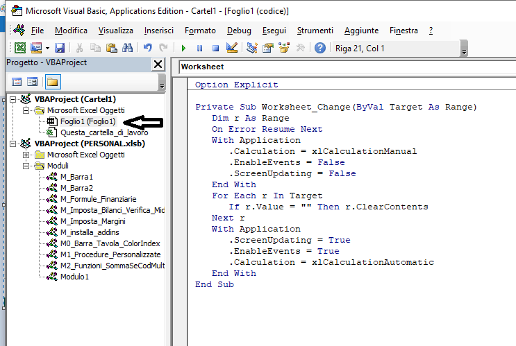

    Se, come mi sembra di comprendere, le celle dove incolli i valori non sono protette prova ad inserire nel modulo VBA del foglio dove incolli i valori questo codice.
    Seleziona la scheda del foglio, poi fai click destro con il mouse e scegli la voce "Visualizza codice ...":
    Immagine
    Si apre l'editor del VBA in corrispondenza del modulo del foglio:
    Immagine
    Incolli questo codice nella sezione a destra:
    Option Explicit
    Private Sub Worksheet_Change(ByVal Target As Range)
       Dim r As Range
       On Error Resume Next
       With Application
          .Calculation = xlCalculationManual
          .EnableEvents = False
          .ScreenUpdating = False
       End With
       For Each r In Target
          If r.Value = "" Then r.ClearContents
       Next r
       With Application
          .ScreenUpdating = True
          .EnableEvents = True
          .Calculation = xlCalculationAutomatic
       End With
    End Sub
    Nota che ho inserito l'istruzione "On Error Resume Next". Poiché non ho idea di come sia strutturato il foglio questa istruzione fa in modo che se dovesse esservi una qualche azione che dovesse comportare un errore VBA la procedura lo ignorerebbe e andrebbe avanti senza lanciare messaggi di errori VBA.
    In pratica questa procedura cancella il contenuto della cella il cui valore risulti essere "" (stringa nulla) ma che è un valore comunque riportato nella cella tramite copia/incolla di una cella che contiene una formula che restituisce, appunto, quel valore (e che viene letto come valore presente dalla formula "CONTA.VALORI).
    Edit: ho corretto a True le istruzioni finali delle ScreenUpdatin e EnableEvents che mi erano rimaste a False :-)

    Se la formula devo metterla al posto di “conta.valori “ è un problema perché quella cella è bloccata con password, quindi io posso agire solo sui dati che incollo (per intenderci dove in foto vedi 3,50 io non posso cambiare la formula)

    Ciao,
    Il mio problema è che uso “incolla valori” ma il risultato è quello che vedi in foto (cioè conta anche le celle vuote)
    Tra l’altro se seleziono una cella con la lettera nella barra della formula vedo la lettera, e se seleziono una cella vuota non vedo nulla.
    Se pero seleziono le celle vuote e premo canc il risultato cambia (ad esempio in una riga vuota 3,50 diventa 0)
    Sottolineo che il file dove incollo è bloccato con password quindi non posso modificare la cella dove vedi 3,50.
