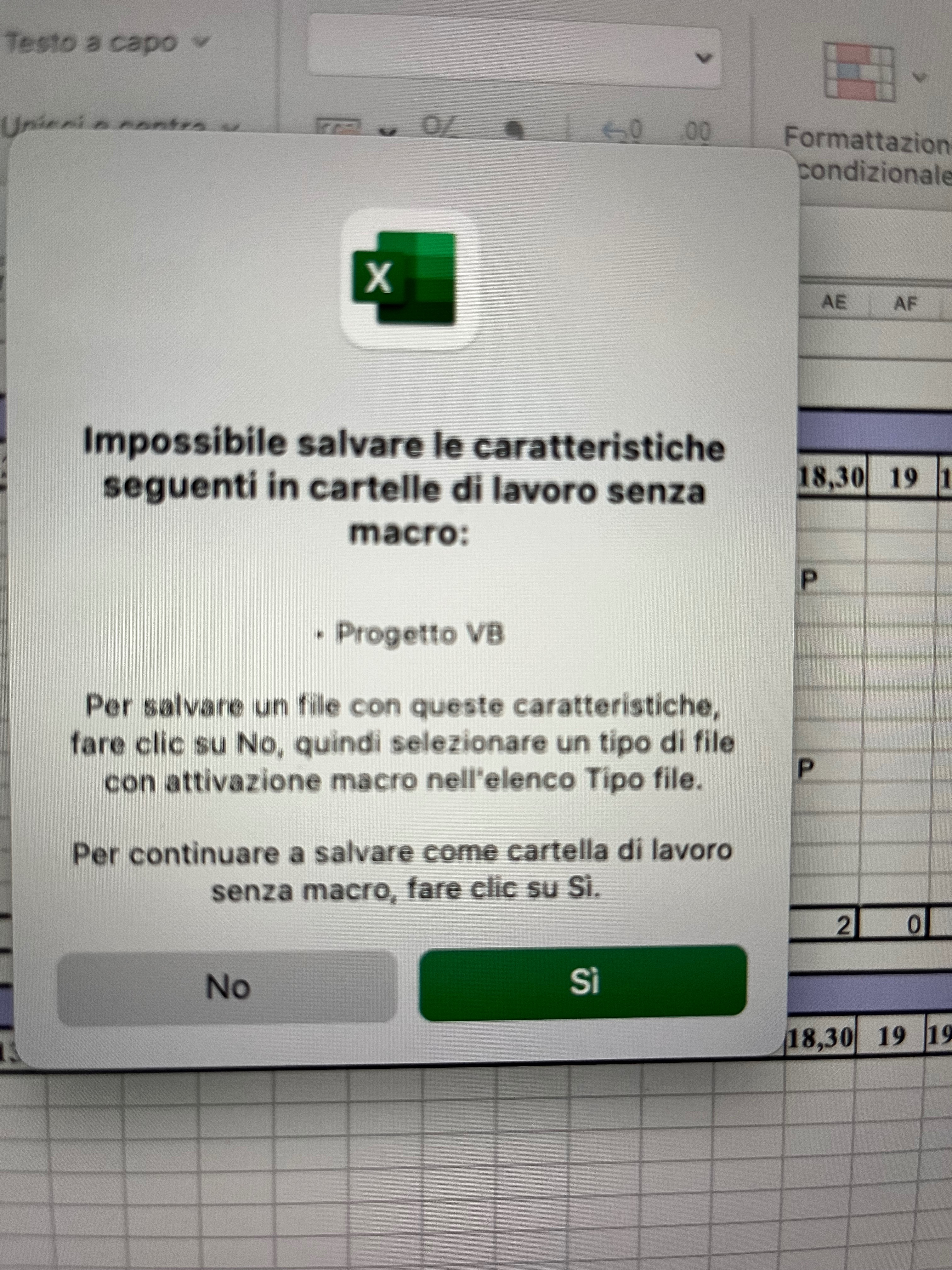

    Ciao, ho provato e funziona. Ho solo un problema: quando cerco di salvare il file compare il messaggio che ti allego.
    Dopo aver incollato il testo clicco sul simbolo “play” e incollo i valori. Sto saltando un passaggio?
    Grazie mille
