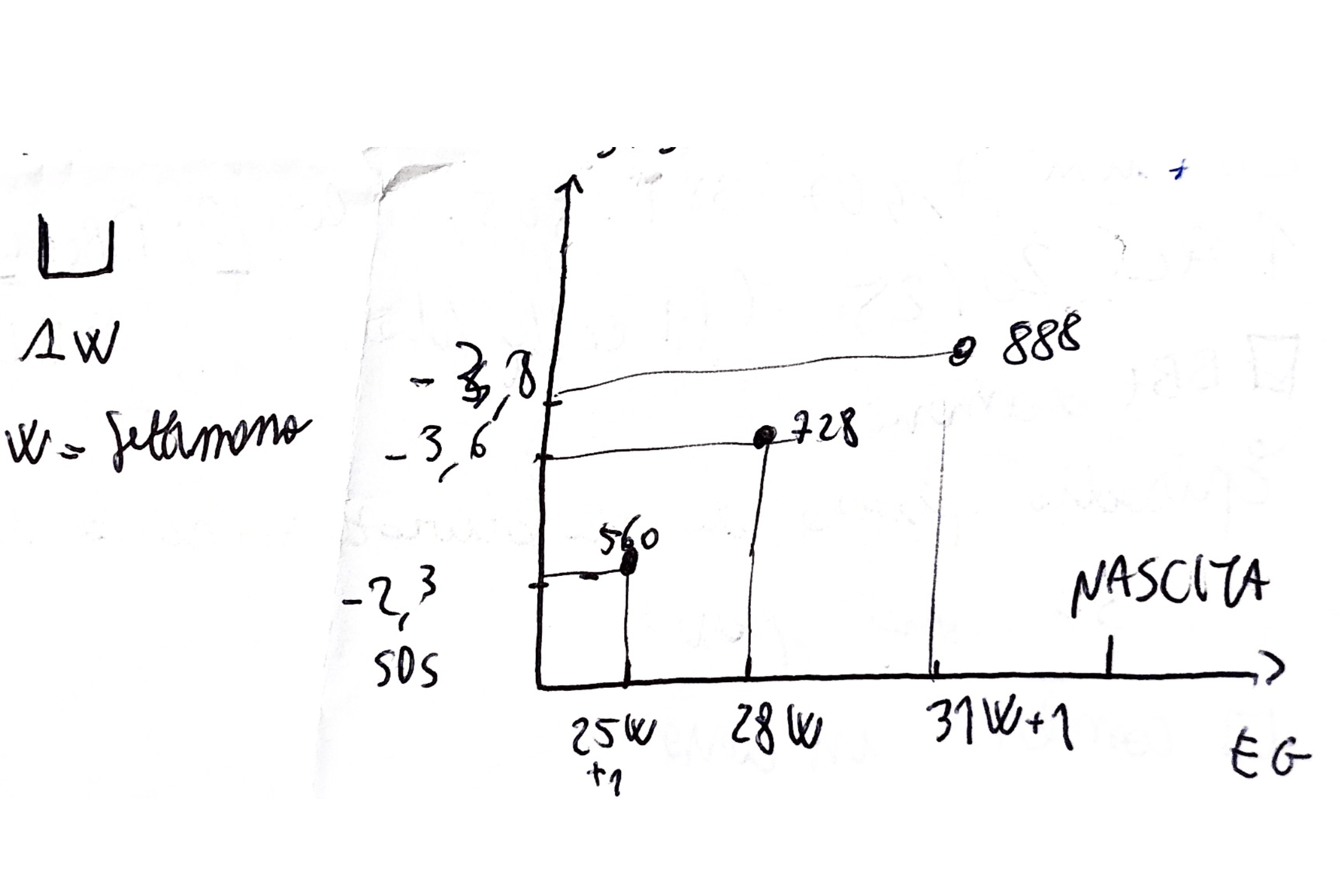

Come riuscire a fare un grafico a dispersione con tre serie di dati
Anonimo
2024-04-15T19:22:01+00:00
WEEK SIGMA Gr
25 2,3 560
28 3,6 728
31 3,8 888
NASCITA

    Ciao,
    ho provato e sono arrivato a questo risultato:
    Come primo passaggio ho selezionato solo le colonne WEEK e SIGMA e inserito un grafico a dispersione.
    In questo modo è presente una sola serie di dati relativi a SIGMA
    Alla serie dati ho aggiunto le etichette di dati alle quali ho associato i valori della colonna Gr e ho deselezionato la visualizzazione del valore delle Y
    Infine ho impostato la scala dell'asse delle X partendo dal valore 24 e non utilizzando i valori automatici.
    Qui un file di esempio con il grafico: File esempio
    Ciao
