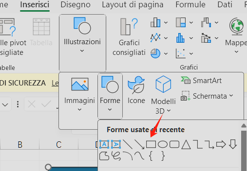

    Quindi, torna a Excel e inserisci tre pulsanti (puoi andare alla scheda Inserisci e fare clic su Forme o altre forme per quello). Come mostrato:
    1. Fare clic con il pulsante destro del mouse su ciascun pulsante e selezionare .Assign Macro...

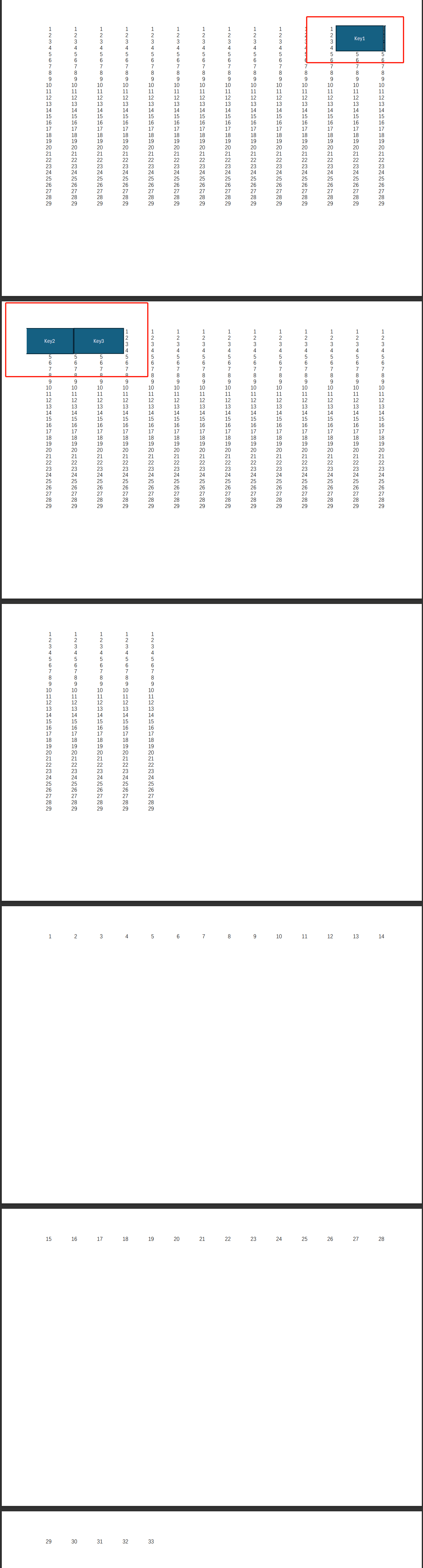

    4. Il risultato viene mostrato nell'immagine, a causa dell'ampia area di stampa, è possibile fare clic suClicca quiper visualizzare l'immagine. Informazioni aggiuntive:

      • Come ultimo suggerimento, ecco i risultati del mio file e puoicliccare qui per scaricarli come riferimento. Ricorda che fai clic con il pulsante destro del mouse sul file e seleziona le proprietà, fai clic sulla casella di sblocco per assicurarti di poter eseguire questa macro. (Dopo averlo scaricato)
