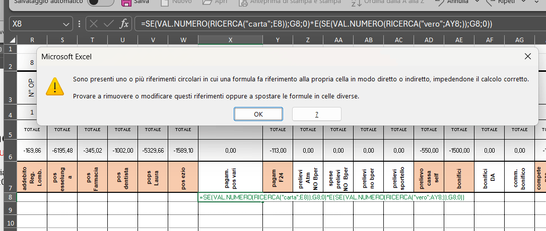

Ora mi trovo con un altro problema:
se nella cella S24 c’è un valore nella cella AY24 scritto lo stesso valore (per ogni riga si trova un solo valore in quanto è riferito all’unica operazione di quella riga) a fronte della formula =SOMMA(K24:AV24).
 Non riesco a trovare la formula per copiare in una cella l’importo di una operazione, di una qualsiasi riga,  che nella descrizione si trovi la parola “carta” ma solo se la cella AY della stessa riga è vuota
Ho provato a scrivere la seguente formula
=SE(VAL.NUMERO(RICERCA("carta";E8));G8;0)*E(SE(VAL.NUMERO(RICERCA("vero";AY8;));G8;0))
Mi dice che sono presenti uno o più riferimenti circolari ed a questo punto non so più cosa fare (sarà perché ho appena compiuto 80 anni?)
qualcuno mi può aiuitare
grazie
    =VAL.NUMERO(RICERCA("carta";E8))*(AY8="")*G8
    è probabile che le celle interessate dal calcolo siano dipendenti da quella dove vuoi il risultato, se non riesci a condividere il file con OneDrive, riusciresti almeno ad incollare la schermata nel post?
    Ciao.
