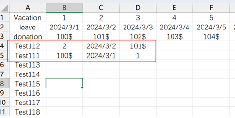

    Ecco i miei dati di origine per il test, vedi sotto:

    5: Immettere i numeri di riga
    • Verrà visualizzato un messaggio che richiede il numero di riga di origine. Poiché i dati di Smith vengono spostati dalla riga 4, immettere 4 e fare clic su OK.
    • Un altro prompt chiederà il numero di riga di destinazione. Immettere 19 e fare clic su OK.
    Guarda i risultati qui:
    Questo esempio presuppone che tu stia spostando i dati all'interno dello stesso foglio. Se prevedi di spostare i dati tra fogli o cartelle di lavoro diversi, la macro richiederà ulteriori modifiche per specificare i fogli di lavoro di origine e di destinazione.
