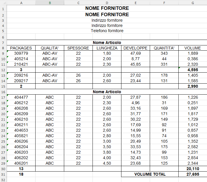

Buongiorno, ricevo da un fornitore il packing-list come sotto (foglio chiamato Ct1)
Il numero di righe è variabile.

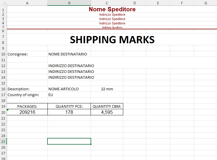

Avrei la necessità di creare, per ogni riga contentente il numero del collo (es 309779) un foglio come sotto (foglio chiamato Label)
e riportare in automatico il nome dell' articolo, lo spessore, il numero del collo, la quantità, i CBM.

Non so come inserire:
di creare tanti fogli quanti sono le righe del foglio Ct1 e solo per le righe dove c'è valorizzata la colonna "quantità";
di compilare il nome dell' articolo, copiandolo dal foglio Ct1 (righe variabili) e inserendolo nel foglio Label alla cella B16
di compilare lo spessore copiandolo dalla colonna C del foglio Ct1 e inserendolo nella cella C16 del foglio Label
di saltare le righe con i totali nel foglio Ct1.

non avendo a disposizione il file excel ho provato a replicarne la struttura dei due fogli e, sperando che corrisponda alla tua situazione reale, ho provato a scrivere una procedura che legga le righe del foglio "Ct1", e duplichi il foglio "Label" per il numero di "PACKAGES" per cui sia presente un valore "QUANTITA'" assegnando ai nuovi fogli il nome del "PACKAGES".
Vedi se restituisce quanto desiderato e se ti può essere da spunto per il tuo lavoro: File esempio
