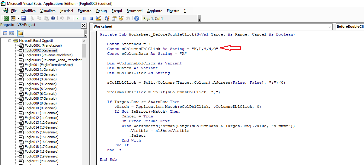

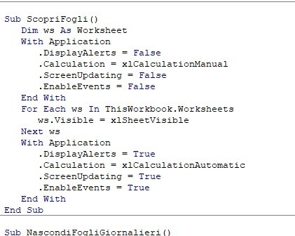

  1. Anonimo
    2024-11-26T15:14:17+00:00
    No, quella routine è una routine che scopre tutti i fogli indistintamente.
    Come ti avevo scritto in un precedente intervento finché lavori in "progettazione" è bene che tu tenga scoperti tutti i fogli per renderti conto dove eventuali nuovi fogli aggiunti vanno a posizionarsi (facendo in modo che gli ultimi fogli siano sempre quelli "giornalieri", compreso quello di base).
    Il motivo di fondo è dato dal fatto che nel caso fosse necessario fare delle modifiche alle formule o alla struttura del foglio giornaliero basterebbe fare queste modifiche al foglio "base" e poi, dopo aver eliminato i fogli giornalieri nominati in base al giorno, ricopiare quel foglio base creando una nuova serie di fogli giornalieri. Diversamente, se tu dovessi modificare una "virgola" ai fogli base dovresti applicare singolarmente quella modifica a 365 fogli!
    Il tutto però richiede un certo metodo e il sapere quello che si sta facendo.
    Quella procedura consente di scoprire tutti i fogli senza doverlo fare manualmente.
    Le procedure che scoprono i singoli fogli giornalieri si trovano nei moduli VBA dei fogli "Revenue".
    Questo è il foglio "Revenue" ma è presente qualcosa del genere anche in "Revenue modificare".
    Poiché tu hai inserito delle colonne i riferimenti presenti nella costante che identifica le colonne sulle quali applicare il doppio click vanno adeguate.
    Qui noterai che si parte dalla K fino alla O. Se avrai aggiunto colonne probabilmente dovrai modificare i riferimenti in base a dove le colonne dove prima volevi il doppio click sono finite.
    Ora però chiudi questa discussione e se avrai altri problemi su questo file aprine una nuova spiegando sempre in modo completo da dove parti e qual è il problema sorto.
    Magari un domani io non ci sarò più e altri utenti che volessero darti una mano non è detto che sappiano cosa hai fatto fino ad "ora".
    ciao

  2. Anonimo
    2024-11-26T14:52:35+00:00
    Infatti la prima cosa che ho fatto, alt+f11 per aprire il codice
    ma non vorrei fare errori.
    credo sia questo
    Immagine

  4. Anonimo
    2024-11-26T14:03:33+00:00
    Non so se aprire un altra richiesta, ma avendo aggiunto 2 colonne nei fogli revenue, revenue modificare e revenue anno precedente , nel foglio revenue modificare, la colonna P (cella P1) non scopre i fogli bensì la colonna O.
    Devo sicuramente modificare qualcosa nella Macro ?
    Grazie :)
    chiuderò immediatamente la richiesta come risolta
