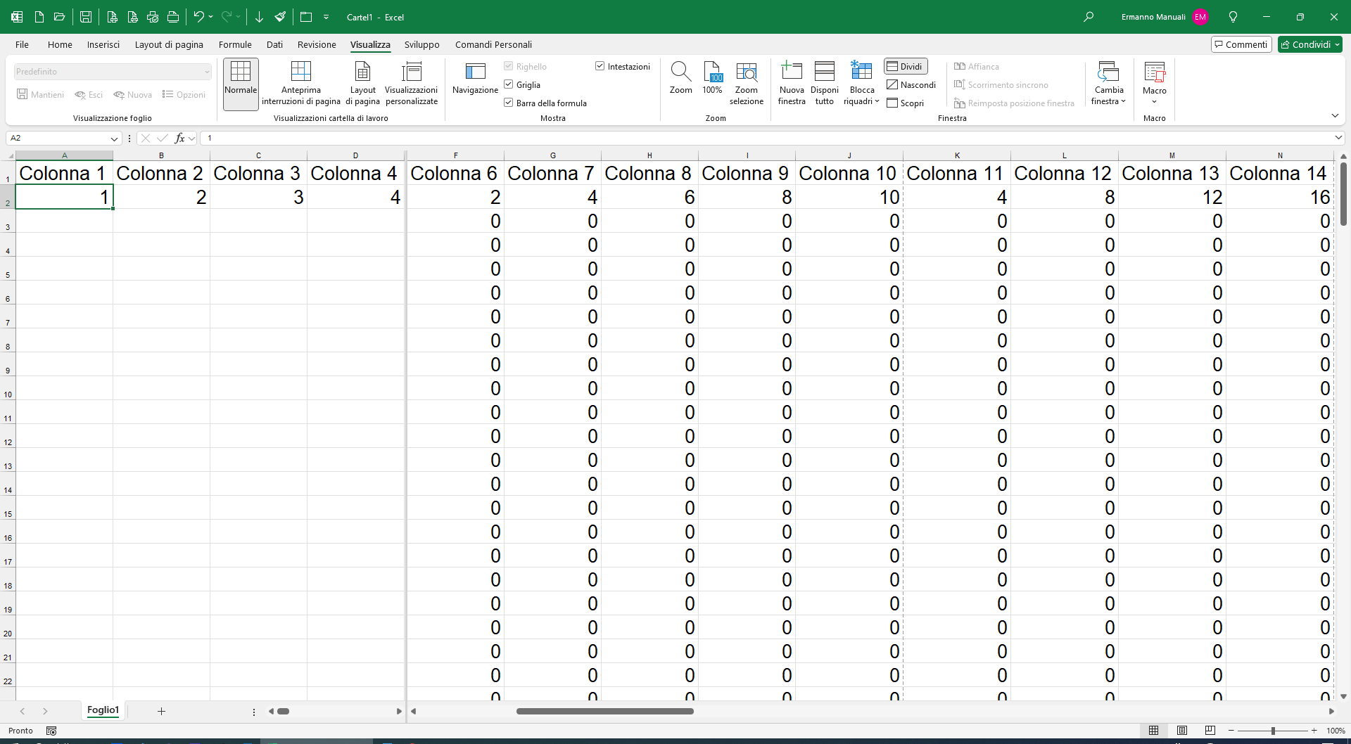

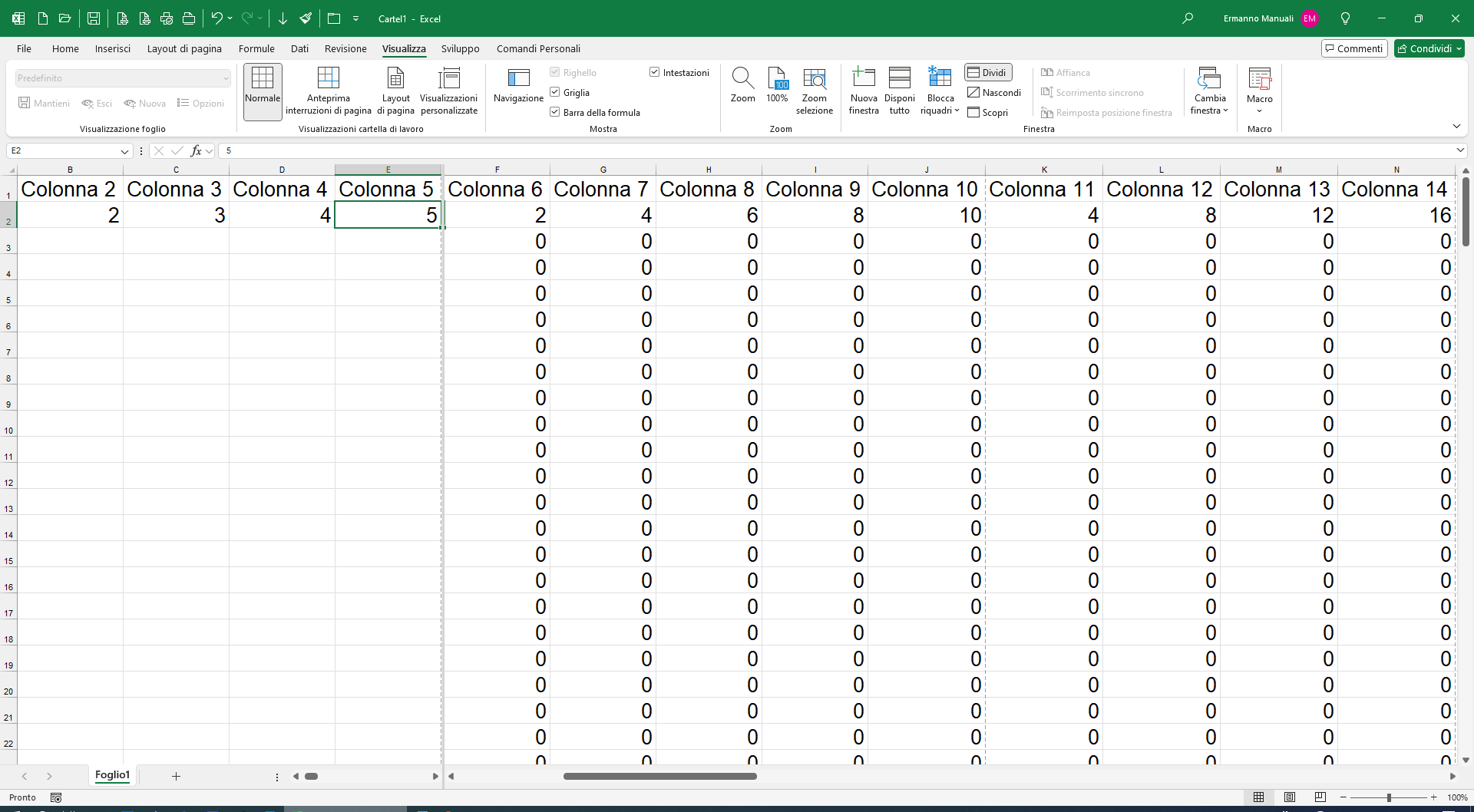

  2. Anonimo
    2024-09-21T17:41:42+00:00
    Ciao gianfranco,
    credo che intenda qualcosa del genere:
    Da Colonna 6 i calcoli
    Da colonna 1 a 5 input.
    Se nella parte a sinistra ti sposti in basso le righe scorreranno anche nella parte a destra.
    Se nella parte a sinistra ti sposti a destra compariranno le altre colonne (es. la 5) ma continuerai a vedere da colonna 6 a destra
    ciao
