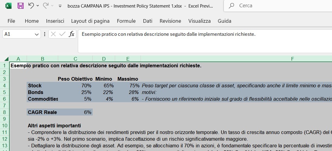

Ho seguito la procedura ma non funziona
  1. Selezionare il pulsante Seleziona tutto Seleziona tutto nella parte superiore del foglio di lavoro per selezionare tutte le colonne e le righe.
  2. Fare doppio clic su un bordo.
Vedi sotto (immagine esempio 1),
Notare che le celle F4 F5 F6 sono unite e la risulltante cella unione F4+5+6 contiene un testo su più righe.
Ho fatto click in alto a sinistra "Seleziona tutto"
Ora faccio "doppio click sul bordo" a sinistra tra la riga 1 e la riga 2.
Mi aspetto che Tutte le righe vengono ridimensionate per adattarle ai dati.
INVECE NON è VERO. La cella unita F4 (F4+5+6) visualizza solo una parte del testo. Vedi sotto (immagine esempio 2).
Come posso fare per adattare automaticamente l'altezza della riga per rendere visibile tutto il testo contenuto nella cella unita F4 ?

    Non esiste una funzione simile per le celle unite; è possibile fare clic sulle singole celle, ad esempio facendo doppio clic sulle righe, ma questo non funziona per le celle unite.
    Esistono due opzioni: una è quella di selezionare le celle unite e poi, nell'allineamento, scegliere l'avanzamento automatico delle righe, ma questo non soddisfa necessariamente le vostre esigenze.
    La seconda è un codice VBA che si adatta il più possibile all'altezza delle righe, con l'effetto mostrato di seguito:

    Ci sono celle con righe unite.
    L'adattamento dell'altezza delle righe non funziona in questo caso e la procedura imposterà sempre l'altezza minima in automatico.
