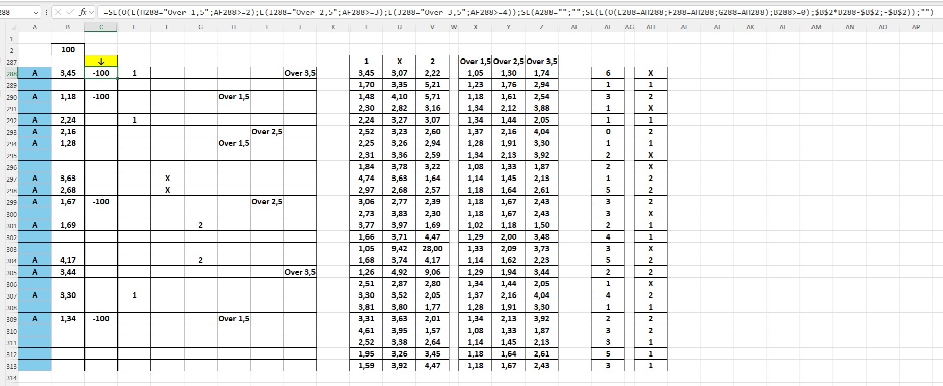

.......volendo aggiungere alla formula realizzata per questa discussione altre e tre condizioni ?
colonna H se trova "Over 1,5" e in colonna AF>=2
colonna I se trova "Over 2,5" e in colonna AF>=3
colonna J se trova "Over 3,5" e in colonna AF>=4
Link file di prova : https://1drv.ms/x/c/a730b65538eaaf7e/EdLBwLe50z1HvUBiLrTgCTABU5arVdo5lPXVLoEXuVgouQ?e=OdjUOl

Gianfranco55 25,190 Punti di reputazione Moderatore volontario
2024-11-11T14:32:14+00:00
non hai capito
la formula ad ora funziona così
se questa condizione è vera
O(E(H288="Over 1,5";AF288>=2);E(I288="Over 2,5";AF288>=3);E(J288="Over 3,5";AF288>=4))
verifica quest'altra condizione
SE(A288="";"";SE(E(O(E288=AH288;F288=AH288;G288=AH288);B288>=0);$B$2*B288-$B$2;-$B$2))
se vero fai il calcolo altrimenti vuoto
ed è quello che ho concatenato io
se il concatenamento da fare è un' altro devi dirlo
questa per esempio considera separate le 6 colonne
=SE(O(E(H288="Over 1,5";AF288>=2);E(I288="Over 2,5";AF288>=3);E(J288="Over 3,5";AF288>=4));$B$2*B288-$B$2;SE(A288="";"";SE(E(O(E288=AH288;F288=AH288;G288=AH288);B288>=0);$B$2*B288-$B$2;-$B$2)))
devi spiegare come a voce cosa vuoi fare

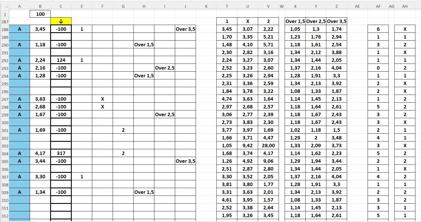

  1. Anonimo
    2024-11-11T13:11:50+00:00
    Immagine
    Dove si trova l'errore ?
    vedo che anche al tuo c'é un errore in C290 perché siccome in H290 chiede Over 1,5 e in AF290 abbiamo piu' di 1,5 quindi deve essere buona non passiva.

  2. Gianfranco55 25,190 Punti di reputazione Moderatore volontario
    2024-11-11T12:43:21+00:00
    ciao
    infatti funziona così
    ma ti ho messo la formula base perchè tu la possa variare le impostazioni se errate
    tu hai 6 parametri
    e io ho messo che tutti e 6 vengono rispettati ti dia il risultato
    Immagine

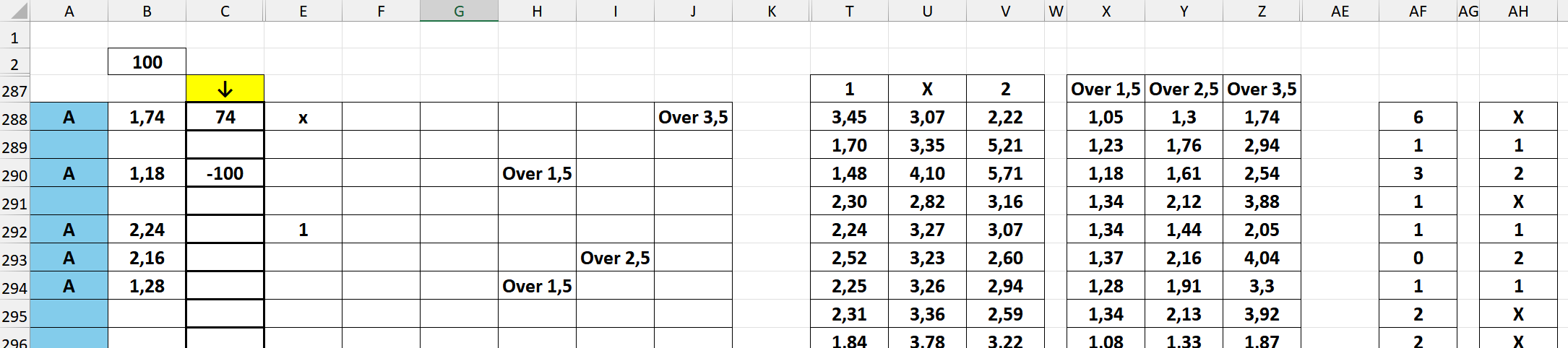

  3. Anonimo
    2024-11-11T08:44:27+00:00
    ciao
    =SE(O(E(H288="Over 1,5";AF288>=2);E(I288="Over 2,5";AF288>=3);E(J288="Over 3,5";AF288>=4));SE(A288="";"";SE(E(O(E288=AH288;F288=AH288;G288=AH288);B288>=0);$B$2*B288-$B$2;-$B$2));"")
    la base della domanda
    =O(E(H288="Over 1,5";AF288>=2);E(I288="Over 2,5";AF288>=3);E(J288="Over 3,5";AF288>=4))
    Ciao
    qualcosa non funziona , tirando in giu' quella formula , mi dovrebbe dare che : se tutti i parametri sono VERI , un utile positivo cioé B288*$B$2-$B$2 , se qualche parametro é falso , mi deve dare un valore negativo e cioé -$B$2 , ora mi sta dando -$B$2 a tutti , anche a quelle dove tutti i parametri sono VERI.
