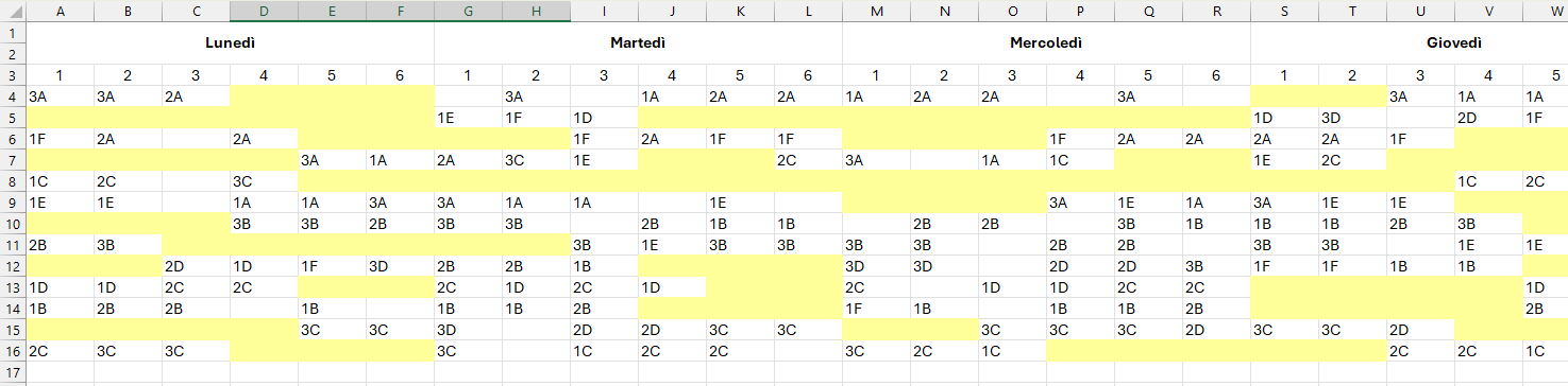

Mi occuo dellìorario scolstico della mia scuola.
Mi servirebbe una formaule e/o una macro da inserire in una cella (e ripetere per quelle sotto) a lato dela tabella seguente che mi riporti il nuemro di ore buce totali settimanali presenti nell'orario scoalstico.
Riporto di seguito un estratto dell'orario, in prima colonna ho inserito manualmente il numero di ore buca (escluso quelle di entrata in ore successive alla prima o uscita prima dell’ultima ora).
Se sarebbe inoltre possibile fare in modo che mi faccia capire anche dove ci sono 2 ore buca consecutive (ma se non è possibile mi accontento di quanto richiesto sopra)
Grazie

    =CONTA.SE(A4:AD4;"")
    da tirare in basso dopo aver adeguato l'intervallo in grassetto.
    Nella formattazione condizionale usa:
    =E(A4="";O(SE(A$3=1;FALSO;SE.ERRORE(SCARTO(A4;;-1)="";FALSO));SE(A$3=6;FALSO;SCARTO(A4;;1)="")))
    applicata a A4:AD16, non evidenzia le ore di buco non consecutive nello stesso giorno:
