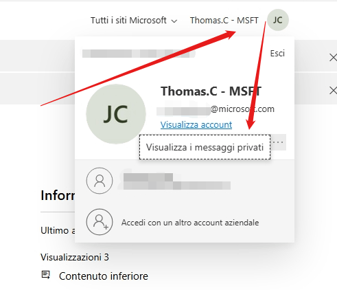

    Ho abilitato l'autorizzazione per i messaggi privati. Puoi condividere la cartella di lavoro di Excel con le macro abilitate tramite messaggio privato e ti aiuterò a risolvere i problemi.
    Attendo con ansia la tua risposta!
