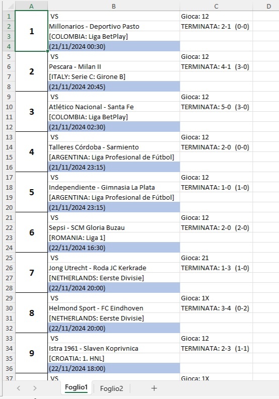

Signori
Copio ed incollo questi dati , purtroppo non sono in ordine ne come data e ne come orario .
Riusciamo a formulare un movimento riordinatorio ?
Da tenere presente che sono tutti blocchi da 4 righi e che vanno spostati in blocchi da 4.
Ho inserito volutamente la colonna A tanto per , potrebbe essere utile ? altrimenti la si puo' escludere.
Link del file di prova : https://1drv.ms/x/c/a730b65538eaaf7e/EaTf\_aLvptVDgIWL5AhkAucBoYiVofYFGjMw1VEV6IZDvQ?e=Ya3Geu
Grazie.

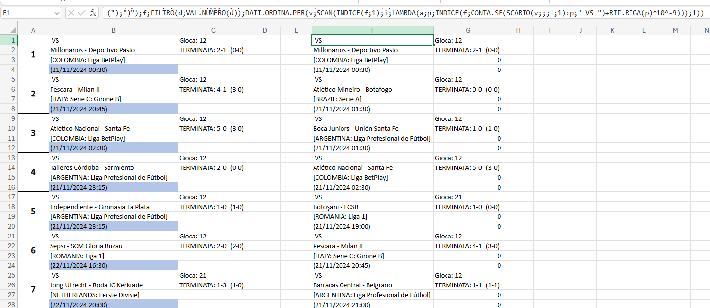

dura da capire
Semplicemente devi cambiare l'intervallo in quello che vuoi riordinare, nel tuo file di esempio è solo spostato di una colonna, io la A l'ho tolta.
, ho incollato la formula in F1 e mi da la stessa cosa della colonna B , ho sbagliato?
A non mettere B1:C160
=LET(v;B1:C160;i;SCARTO(v;;;;1);d;--TESTO.PRECEDENTE(TESTO.SUCCESSIVO(i;"(");")");f;FILTRO(d;VAL.NUMERO(d));DATI.ORDINA.PER(v;SCAN(INDICE(f;1);i;LAMBDA(a;p;INDICE(f;CONTA.SE(SCARTO(v;;;1;1):p;B1)+RIF.RIGA(p)*10^-9)));1))
preciso che comunque il risultato finale dovrebbe spostare l'intero blocco del range B:C che tenga presente di ordinarli come prima cosa in Data e seconda in orario
Era molto chiaro, questo il tuo file condiviso con la formula applicata:
