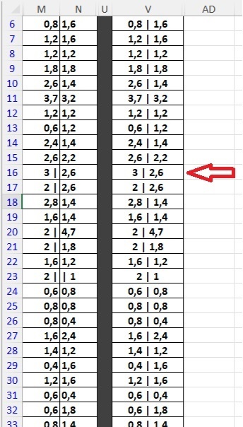

In colonna V mi arrivano questi dati , in colonne M-N ho cercato di estrarli usando la classica formula : =SINISTRA(V6;2) ed ottengo apparentemente cio' di cui avrei bisogno , purtroppo come da freccia rossa in rigo 16 ottengo 3 I e questo non va bene perché mi servirebbe solo il 3 senza la barra di separazione ( a dire la verita' sarebbe meglio ottenere 3,0 ) che tipo di formula andrebbe bene per risolvere questo problema ?
Grazie.

Eleuterio Tedeschi 18,750 Punti di reputazione Moderatore volontario
2024-11-08T14:22:44+00:00
non posso formattare le celle per nascondere lo zero perché esistono altri ZERI che servono nelle mie statistiche , quindi a questo punto preferisco lascaire l'errore nelle celle .
Non entro in merito, ma la modifica è un'inezia:
=SE.ERRORE(--DIVIDI.TESTO(V6;" | ");{""""})

Gianfranco55 25,270 Punti di reputazione Moderatore volontario
2024-11-08T07:55:59+00:00
ciao
  • hai la tabella di sinistra formattata testo
  • >o< funziona con i numeri
  • nella formattazione devi mettere maggiore o uguale su verde
  • non mi piace per niente quel tipo di formattazione usa le formule
seleziona le colonne M:T
formatta generale
vedi le celle con il triangolino verde
seleziona M6:T6
clicca su CTRL invio
sopra vedi l'icona di avviso errore
clicca sul triangolino a destra e ti si apre un menu a tendina
clicca su TRASFORMA IN NUMERO
diminuisci di un decimale
io dopo userei
=SE.ERRORE(DIVIDI.TESTO(V6;"|";;VERO)*1;"")
2024-11-08T07:49:01+00:00
Ciao,
guarda che è la prima di Gianfranco (ciao), ma con una piccola correzione:
=--DIVIDI.TESTO(V6;" | ")
formattata come numero ad un decimale, per completezza, volendo intercettare le celle vuote:
=--SE.ERRORE(DIVIDI.TESTO(V6;" | ");{0\0})
ciao.

  1. Gianfranco55 25,270 Punti di reputazione Moderatore volontario
    2024-11-07T23:23:39+00:00
    ciao
    =DIVIDI.TESTO(V6;"|")*1
    e formatti numero con 1 decimale
    se vuoi un testo
    =TESTO(DIVIDI.TESTO(V6;"|");"0,0")
