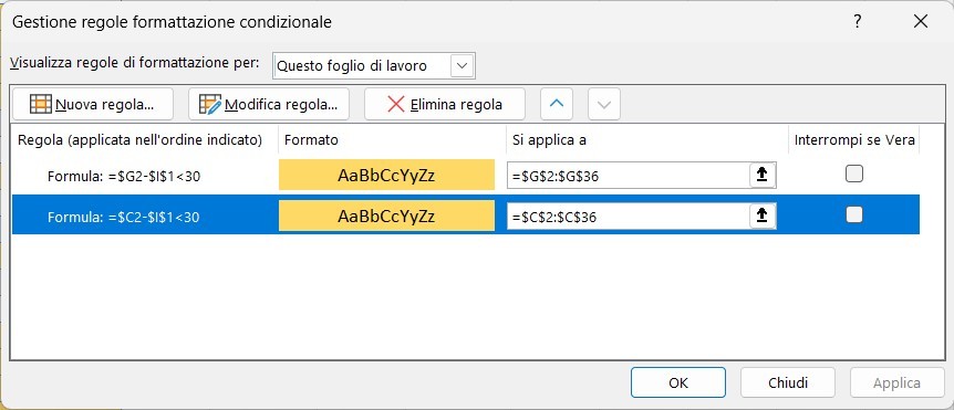

Salve,
come potete osservare nell'immagine ho impostato due regole con formattazione condizionale. Il problema è che queste vengono applicate anche alle celle vuote presenti nei due intervalli C2-C36 e G2-G36 colorandosi di giallo creando un po' di confusione. È possibile modificare entrambe le regole o applicare un'altra formattazione in modo tale da non applicare le altre formattazioni alle celle vuote? Vi ringrazio

ciao
a prima vista è che hai la formula con C1 e il si applica a dal 2
devi mettere il si applica a dal C1
oppure cambiare la formula con C2

ciao
=E($G2-$I$1<30;$G2<>"";$I$1<>"")
=E($G2-$I$1<30;$G2<>"")
=E($G2-$I$1<30;$I$1<>"")
le tre possibilità

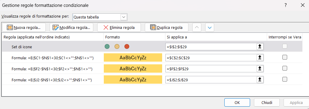

  1. Anonimo
    2024-10-04T13:23:08+00:00
    Ciao,
    a distanza di tempo si è verificato un altro problema: mi evidenzia in giallo anche celle con valori (in questo caso delle date) molto maggiori rispetto a 30. La cosa strana è che si verifica in modo random e nonostante abbia applicato una delle regole che mi hai suggerito in 3 colonne, il problema si manifestato solo in una. Di seguito trovi dei ritagli degli screenshot. La cella N1 è quella che ha come formula =OGGI()
    La risposta è stata utile?
