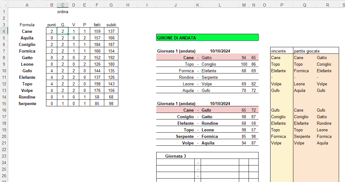

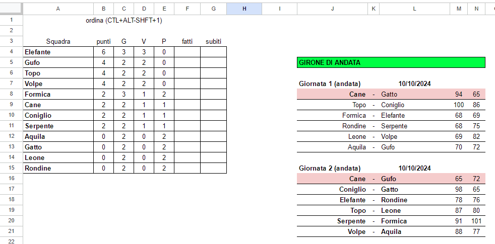

Ciao a tutti,
quale formula posso utilizzare per sommare nella colonna F tutti i canestri segnati da ciascuna squadra e nella colonna G tutti quelli subiti? La fonte dei dati è il risultato scritto per ogni incontro nelle colonne M ed N.Ringrazio anticipatamente per la risposta e saluto.

  2. Anonimo
    2024-08-28T14:16:05+00:00
    Grazie, va alla grande!
    A questo punto approfitto del buon cuore anche per un altra richiesta: vorrei ottenere il risultato nelle colonne B, C e D senza le tabelle di appoggio che partono dalla colonna P alla R
    riporto anche le formule che ho usato.
    nella cella B4
    =CONTA.SE($P$8:$P$201;A4)*2
    nella cella C4
    =CONTA.SE($Q$8:$R$201;A4)
    nella cella D4
    nella cella E4
    =C4-D4
    Immagine

  3. Gianfranco55 25,190 Punti di reputazione Moderatore volontario
    2024-08-28T13:30:41+00:00
    ciao
    TOPO - CONIGLIO
    sono in colonne separate come vedo o in una cella unica
    se sono separate per tutte le versioni
    fatti
    =MATR.SOMMA.PRODOTTO((($J$4:$J$1000=$A3)*$M$4:$M$1000)+(($L$4:$L$1000=$A3)*$N$4:$N$1000))
    subiti
    =MATR.SOMMA.PRODOTTO((($J$4:$J$1000=$A3)*$N$4:$N$1000)+(($L$4:$L$1000=$A3)*$M$4:$M$1000))
