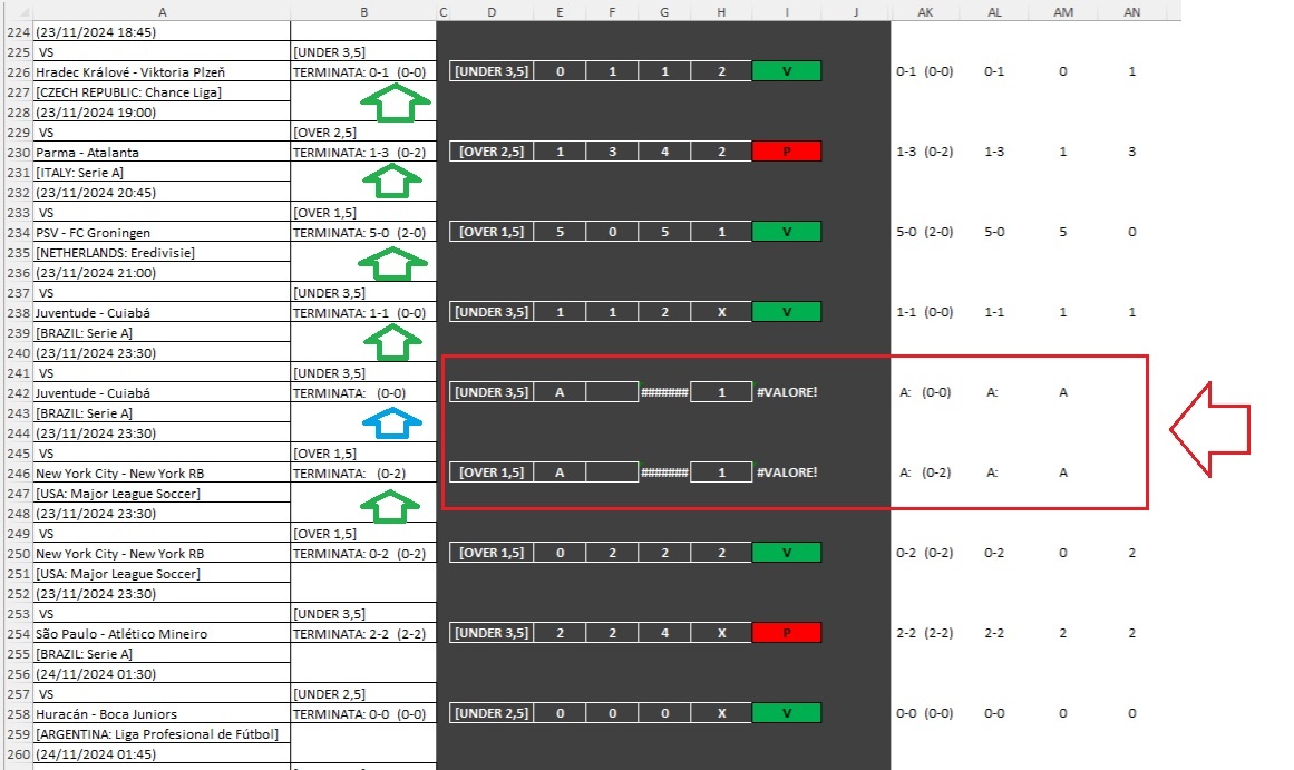

Buongiorno
In colonne E:F avrei bisogno di estrarre i due valori presenti in colonna B , i due valori sarebbero quelli presenti dopo la parola "TERMINATA:"
io sinceramente non conoscendo una formula ben definita , ho fatto tutta una serie di passaggi nelle colonne AK:AN per separarli , dopodiche' sono stati richiamati in E:F.
Tutto questo pasticcio non va bene perché come si nota dalla foto in colonna B, in alcune celle non é stato messo il doppio valore che sta ad indicare il primo tempo e il finale di calcio , questo ha reso invano il mio lavoro .
Esiste un modo pulito per ottenere questi dati nelle colonne E:F ?
Grazie.

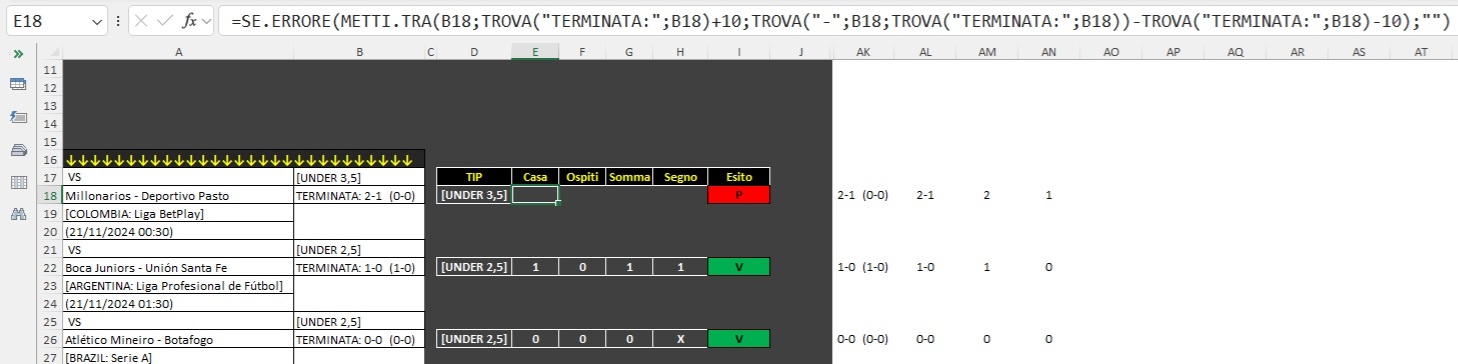

    Ciao
    Apprezzo molto il vostro interesse , purtroppo esiste sempre il solito problema del traduttore che crea spazi vuoti oppure altro , ho provato a sistemarla la formula ma non funziona.

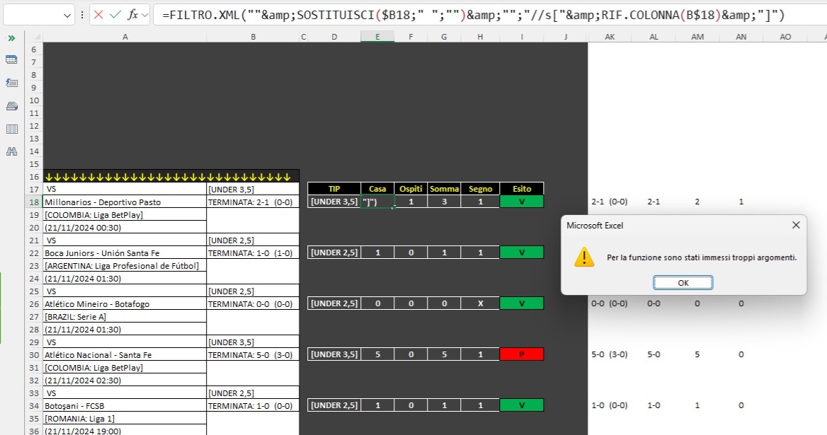

    Ciao
    Premetto che sto facendo questa cortesia ad un mio amico , io ho office 365 e lui office 2019 , quindi in questo momento con il mio office ho inserito la formula =FILTRO.XML(""&SOSTITUISCI($B1;" ";"")&"";"//s["&RIF.COLONNA(B$1)&"]")
    e siccome il mio primo dato si trova al rigo 18 ho sostituito =FILTRO.XML(""&SOSTITUISCI($B18;" ";"")&"";"//s["&RIF.COLONNA(B$18)&"]") fatto bene ? ma non mi funziona.
    ![](https://learn-attachment.microsoft.com/api/attachments/be85241f-3d0a-4f48-bbe9-d8da0818ece6?platform=QnA
