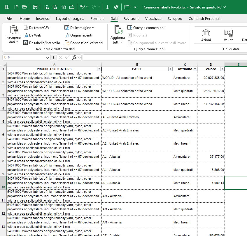

    Ciao,
    metto qui un file di esempio: File esempio
    Il problema principale dei tuoi dati è che non sono "organizzati" in modo da poter creare una tabella pivot.
    In primo luogo ci sono celle unite nelle intestazioni che vanno divise e tutto va organizzato come se fosse una "tabella".
    Le intestazioni delle colonne devono differire per nome del paese ma anche per tipo di "attributo" (Ammontare, Metri Quadrati, Metri Lineari).
    Quindi per prima cosa ho modificato le intestazioni di colonna in questo modo:

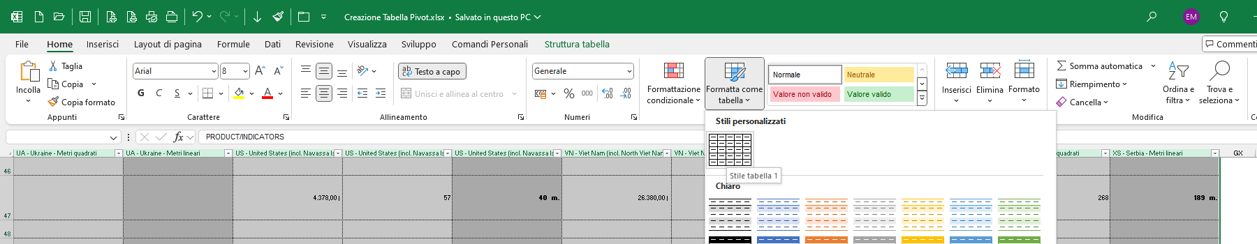

    Poi per poter trasformare i dati così riorganizzati in uno schema che consenta la creazione della tabella pivot ho convertito l'intervallo in una "Tabella excel".

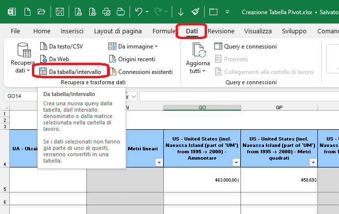

    A questo punto ho creato una query tramite Dati-Da tabella intervallo:
    E tramite la query ho ottenuto una tabella di questo tipo:

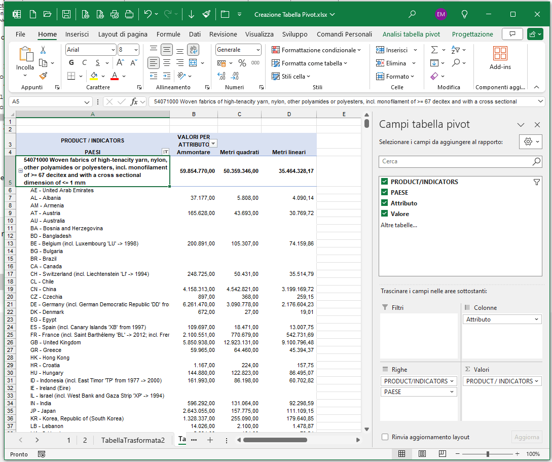

    Poi da quella tabella ho fatto Inserisci tabella pivot e ho creato la tabella pivot con queste impostazioni:
    Vedi se ti può essere utile.

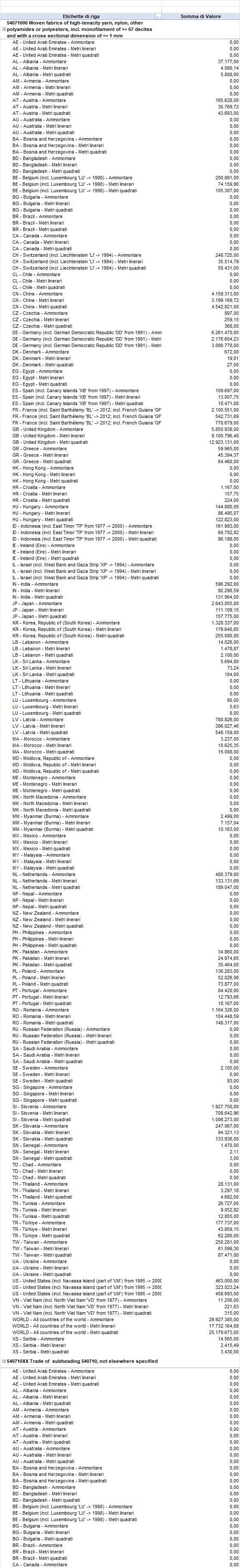

    Ciao casanmaner, grazie per la pronta risposta. Si, esatto hai perfettamente centrato quello che intendevo. Questa che trovi qui in basso è la tipologia di tabella pivot che vorrei creare, magari con la possibilità di poter ordinare le nazioni di ogni codice, in base al valore (dal + grande al + piccolo) dei metri lineari. Posso chiederti quali sono i passaggi x creare una tabella pivot del genere ? Saluti.
    O forse qualcosa di simile?

  4. Anonimo
    2024-10-29T17:31:59+00:00
    ciao

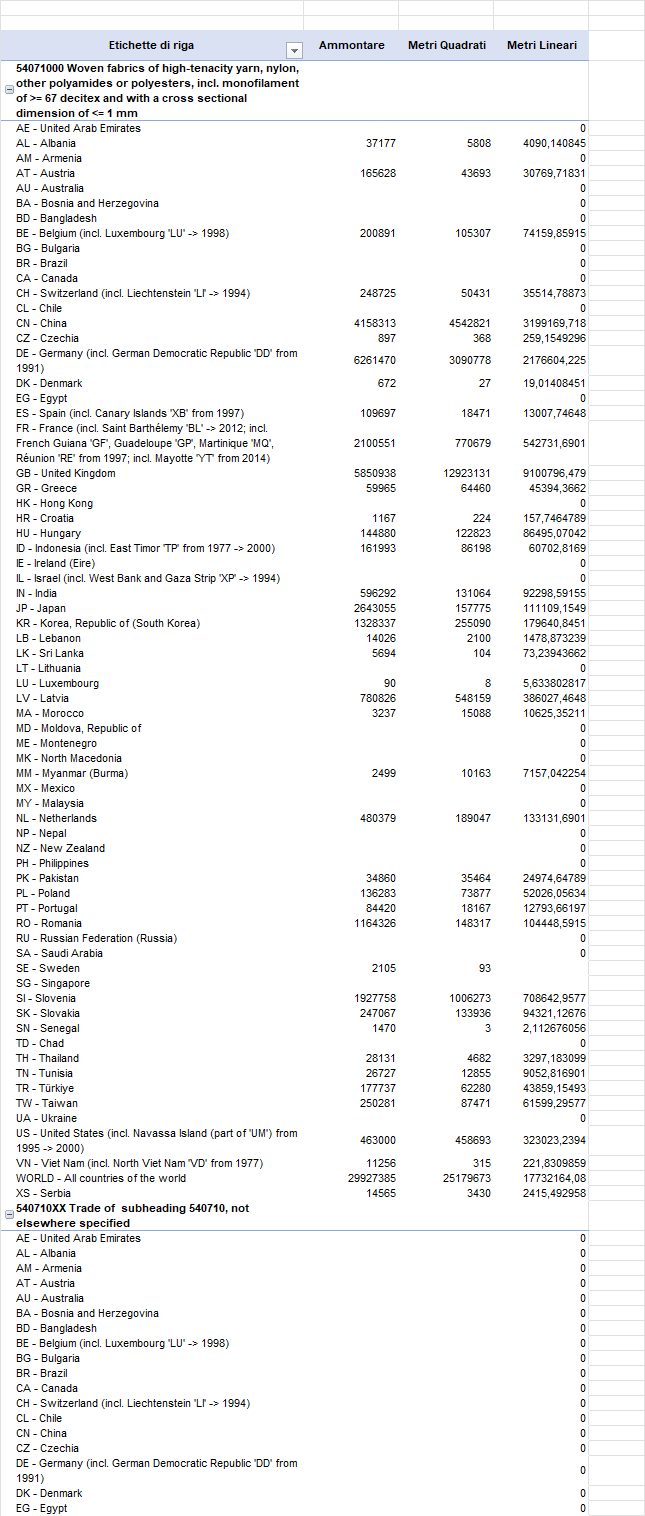

  5. Anonimo
    2024-10-29T16:31:09+00:00
    Intendi qualcosa del genere?
