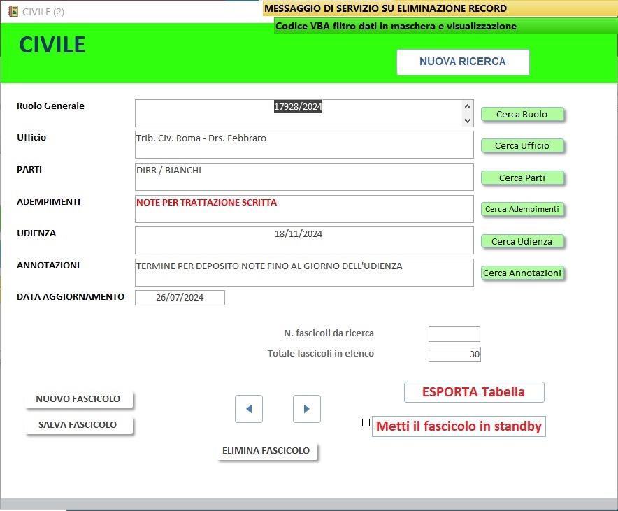

Salve, ho una maschera Access che visualizza un solo record alla volta, contiene campi di testo ed un campo numerico.
Per ogni campo ho costruito un filtro con VBA e tutti funzionano alla perfezione, tranne il filtro su campo numerico:
Private Sub RicercaRuolo_Click()
Dim Ricerca As String
Ricerca = InputBox("INSERISCI RUOLO GENERALE", "CERCA RUOLO")
If Ricerca = "" Then Exit Sub
Me.Filter = "Ruolo Like '*" & Ricerca & "*'"
Me.FilterOn = True
End Sub
Al click mi apre prima la msgbox (correttamente) ma quando inserisco il numero (parziale), subito dopo si apre la finestra di messaggio di sistema che mi chiede di specificare il parametro Ruolo
Sicuramente il filtro di ricerca numero è sbagliato, ho fatto ricerche ma non ne vengo a capo.
Cosa sbaglio? Il resto dei campi è identico, cambia solamente la definizione del campo testo e, ripeto, funziona perfettamente.
A questo problema si aggiunge anche quello di non riuscire a visualizzare il numero dei record filtrati, mentre quelli totali si... dove sbaglio? Grazie mille per l'aiuto

    Sto indagando anche sulla modalità di input dati...
    Nella tabella dati, ho specificato che il numero deve comportarsi come testo e questo perchè il dato numerico da inserire ha spesso nel suo interno anche una lettera (es inserimento standard: 1234/2024 N) ... dato però che il filtro parla di testo espresso con il jolly (*) non capisco perchè mi dia il messaggio "Immettere valore parametro" senza peraltro restituirmi neanche a richiesta soddisfatta alcun dato (pur presente in database)...
    Mi chiedevo, quindi, se il dato numerico non debba essere qualificato come "numero" e non come "testo" affinchè il filtro funzioni. A quel punto, però, l'istruzione vba dovrebbe cambiare? L'asterisco sarebbe ancora appropriato o non andrebbe piuttosto sostituito con l'hash?
    Mamma, che casino...

    Ciao Mimmo, grazie della risposta.
    In effetti ho rivisto un po' tutta la struttura ed il campo tabella è "Ruolo Generale"... ho quindi rinominato (ma mica so se ho fatto bene) tutti i riferimenti, sia nella maschera che nel codice VBA... ma il problema "richiesta parametro" persiste e comunque il filtro non funziona, inserisco il numero (anche completo) ma non mi restituisce alcun dato.
    Stavo pensando che forse è proprio sbagliata l'impostazione stessa del filtro che necessita di altri elementi in istruzione, che so... al posto dell'asterisco un altro segno o forse nel criterio vanno aggiunte altre informazioni... brancolo letteralmente nel buio (della mia ignoranza 😄)...
    nel frattempo continuo a cercare... forse il problema è la struttura della maschera? ci sto "pasticciando" da una settimana, forse l'ho stressata...
