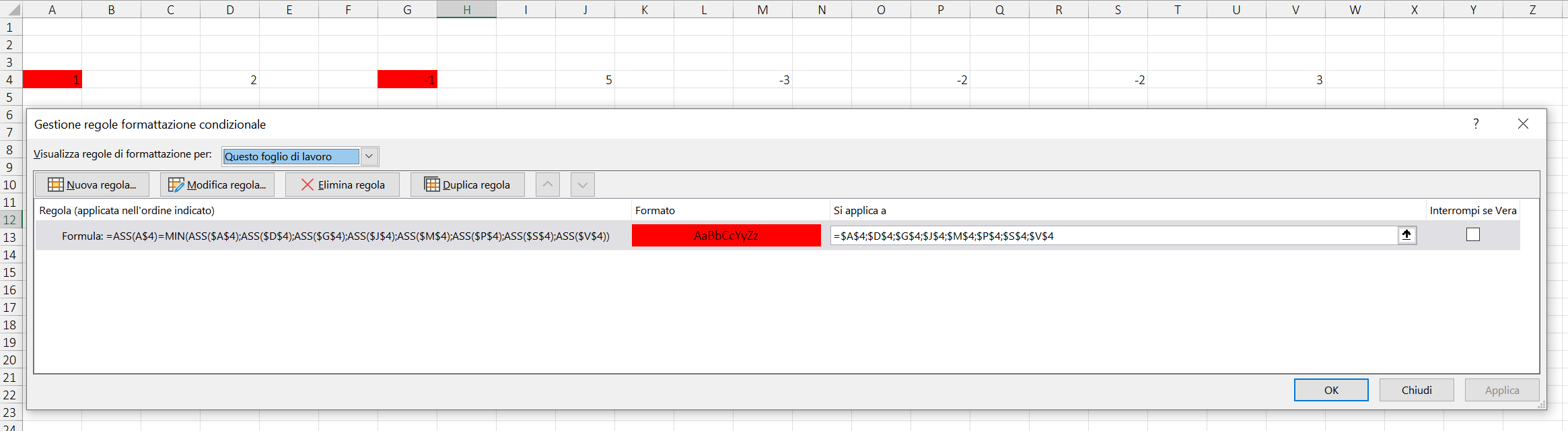

Buon giorno, premetto che ho Excel 2016, per un sistema di previsioni meteo che sto mettendo a punto ho bisogno di evidenziare con la formattazione condizionale, il numero o i numeri, se sono uguali, più vicini allo zero, indifferentemente che sia positivo o negativo. Intendo che se c'è uno zero mi deve evidenziare quello, se ci dovesse essere un -1 o 1 me li deve evidenziare entrambi.
Fra l'altro i numeri da analizzare si trovano ad esempio in A4, D4, G4, J4, M4, P4, S4, V4. Se questo fosse un problema li raggruppo in A4:H4.

Gianfranco55 25,190 Punti di reputazione Moderatore volontario
2024-09-19T21:40:03+00:00
ciao
in questo caso si usa ASS()
=ASS(A$4)=MIN(ASS($A$4);ASS($D$4);ASS($G$4);ASS($J$4);ASS($M$4);ASS($P$4);ASS($S$4);ASS($V$4))
si applica a
=$A$4;$D$4;$G$4;$J$4;$M$4;$P$4;$S$4;$V$4
ma se li raggruppi è meglio
=ASS(A$4)=MIN(ASS($A$4:$H$4))
si applica a
=$A$4:$H$4

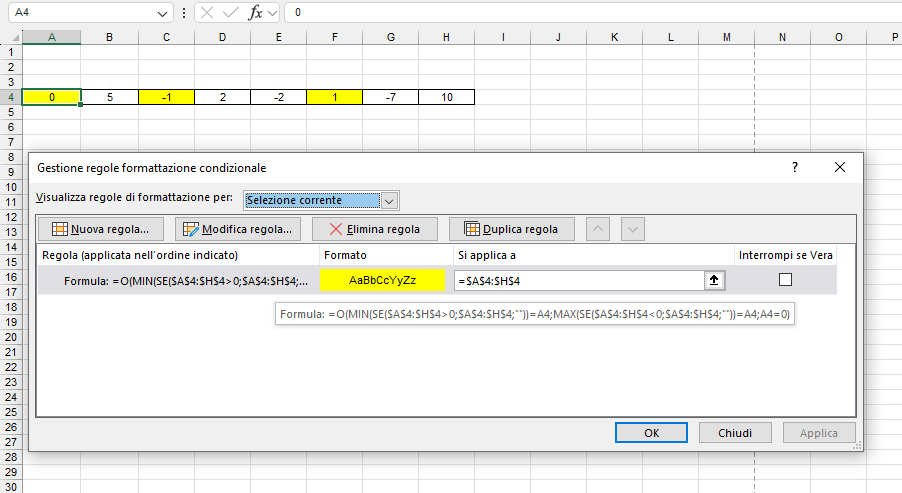

    Ciao,
    se i dati fossero in A4:H4 la formula dovrebbe essere meno complessa.
    Vedi questa immagine:
    Se questo fosse il risultato desiderato ho utilizzato una formattazione condizionale in base alla formula:
    =O(MIN(SE($A$4:$H$4>0;$A$4:$H$4;""))=A4;MAX(SE($A$4:$H$4<0;$A$4:$H$4;""))=A4;A4=0)
    applicando la formattazione all'intervallo A4:H4
    Vedi se è quanto cercavi e se ti può essere di qualche utilità.
    ciao
