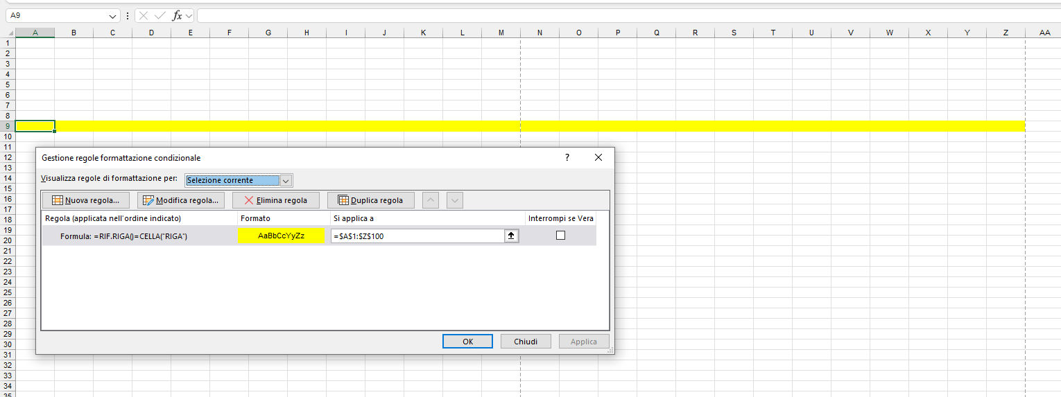

Personalmente mi affiderei alla formattazione condizionale, eventualmente limitandola ad un certo numero di righe e colonne e al VBA per semplicemente fare lo screenupdating.
Qui un esempio dove ho impostato la formattazione condizionale alle prime 100 righe e le colonne fino a Z.
Immagine

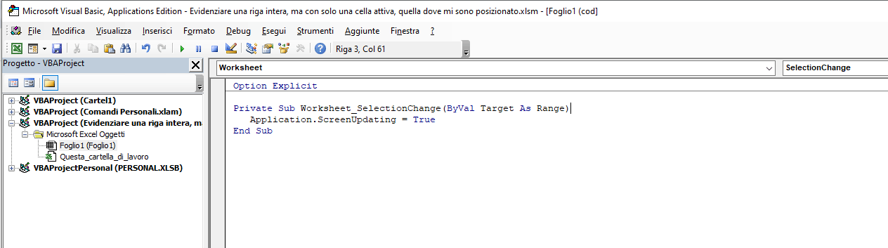

Nel VBA, nel modulo del foglio, ho semplicemente inserito:
Private Sub Worksheet_SelectionChange(ByVal Target As Range)
Application.ScreenUpdating = True
End Sub
Immagine
File esempio: File esempio
Se non si volesse utilizzare il VBA si potrebbe comunque impostare la formattazione condizionale ma ad ogni spostamento occorrerebbe effettuare manualmente il ricalcolo (F9) in modo che venga modificata la riga in evidenza in base alla cella selezionata.

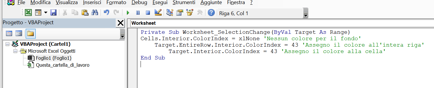

  3. Gianfranco55 25,190 Punti di reputazione Moderatore volontario
    2024-09-05T11:49:22+00:00
    ciao
    sai che non so se si può fare senza vba
    comunque sono due righe di codice
    Cells.Interior.ColorIndex = xlNone 'Nessun colore per il fondo'
        Target.EntireRow.Interior.ColorIndex = 43 'Assegno il colore all'intera riga'
            Target.Interior.ColorIndex = 43 'Assegno il colore alla cella'
    End Sub
