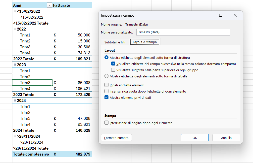

Ho creato una Tabella Pivot con raggruppamento sugli Anni e Trimestri dopodiché ho nascosto gli elementi privi di dati.
Non capisco per quale motivo la Tabella Pivot continua a mostrarmi sia la prima data sia l'ultima data della Sorgente.

    E se applichi il filtro alla tabella pivot non riesci ad "espungere" i periodi minori del 15/2/2022 e maggiori al 28/11/2024?

    Ho creato una Tabella Pivot con raggruppamento date per Anni e Trimestri.
    Essendo in Sorgente dati presenti solo le date appartenenti al Trim 3 e Trim 4, la Tabella Pivot visualizza correttamente i dati del Trim 3 e Trim 4.
    Il mio obiettivo è quello di visualizzare anche il Trim 1 e Trim 2 ovviamente con valore pari a 0.
    Agisco in questo modo ... tasto destro su uno dei Trim e scelgo Impostazioni campo dopodiché metto la spunta su Mostra valori senza dati,
    Trim 1 e Trim 2 compaiono ma compare anche inutilmente la prima e l'ultima data della Sorgente dati.

    Dove "hai nascosto i dati"?
    Hai fatto un filtro nell'origine dati?
    Se è così, per quello che ne so io, la tabella pivot ignora eventuali filtri o righe nascoste dell'origine.
    Dovresti agire direttamente con i filtri della tabella pivot.

    Senza vedere il file si va a tentoni: hai provato a ricreare la tabella pivot?
