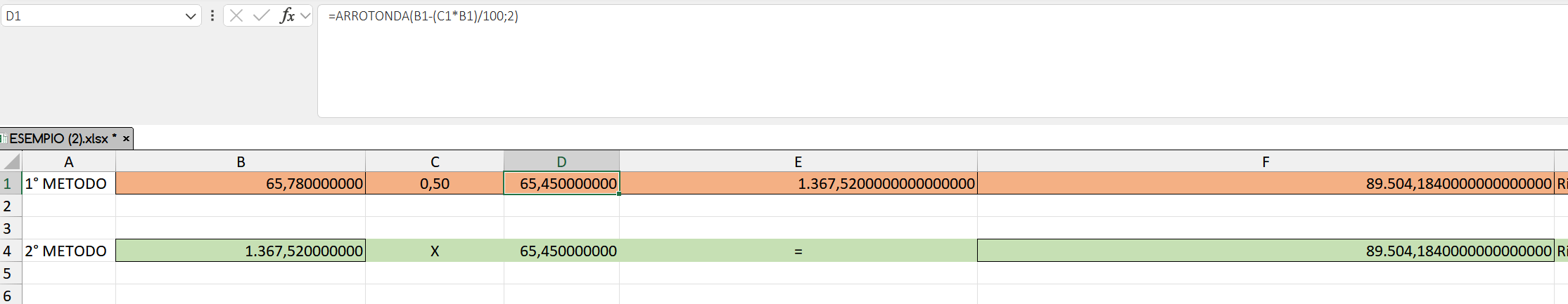

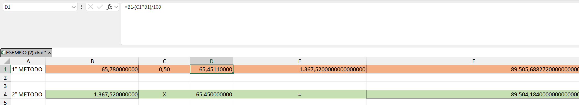

    il risultato dovuto alla formula non è uguale a quello scritto a mano
    devi usare
    =ARROTONDA(B1-(C1*B1)/100;2)
    Immagine
    con arrotonda
    Immagine

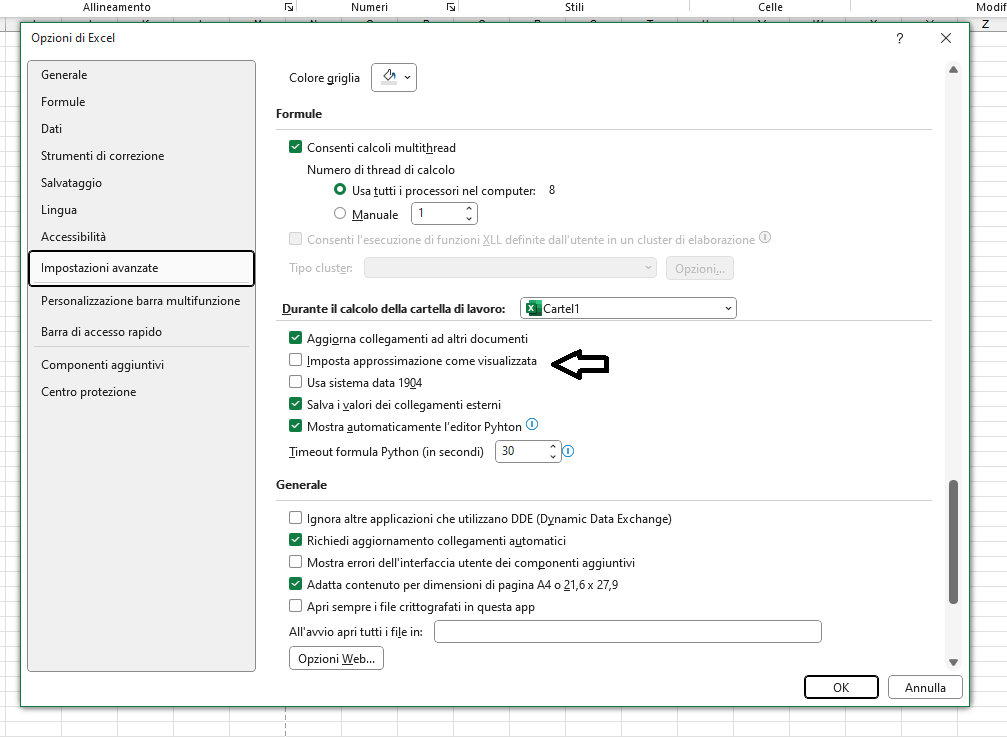

    Nelle impostazioni potresti applicare l'opzione "Imposta approssimazione come visualizzata":
    Però tieni conto che qualsiasi calcolo sarà influenzato da questa opzione.
    Quindi se per calcoli intermedi tu volessi utilizzare più decimali dovresti impostare il formato numerico con i decimali desiderati per il calcolo.
