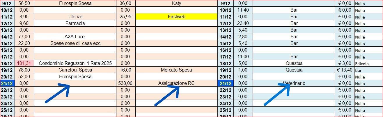

Spett, Community,
ho una colonna con lista di date che formattata si colora nel giorno di oggi (blu), vorrei che nel giorno stesso si colorassero anche le celle della riga adiacente inserimento dati.. Renderebbe più fluido l'utilizzo e senza errori, grazie anticipate!

  2. Anonimo
    2024-12-24T03:30:08+00:00
    Ciao vallibis,
    Potresti provare a utilizzare la formattazione condizionale per tutte le colonne che desideri evidenziare:
    =$A1=OGGI()
    L'effetto è mostrato nell'immagine qui sotto:
    In questo modo si ottiene l'effetto desiderato?
    Migliori saluti

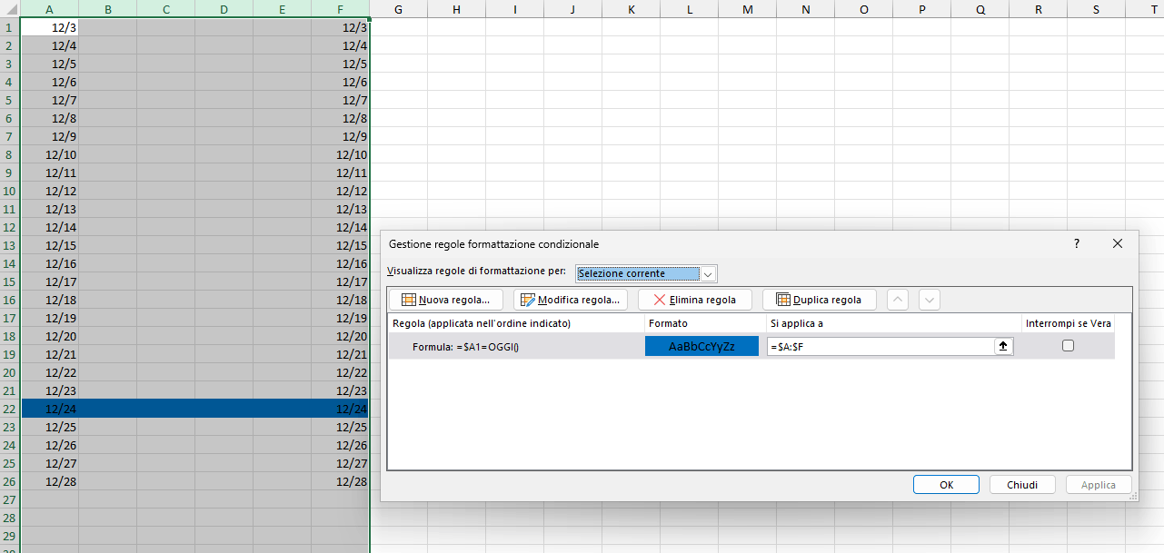

  3. Anonimo
    2024-12-23T08:57:50+00:00
    la data è formattata in condizionale
    Hai qualche idea di come condizionare il colore delle celle adiacenti per il giorno che si colora a fianco?
    Ottimo, allora è piuttosto semplice far colorare anche le altre.
    Seleziona la cella colorata in cui c'è la data di oggi. Li avrai la FC.
    Dal tab Home vai su Formattazione condizionale. Scegli l'ultima voce "Gestisci regole..."
    Dalla finestra che ti si apre, vedrai nella griglia in basso tutte le regole di FC applicate alla selezione corrente. Puoi modificare il range su cui interviene andando a riportarlo nella colonna "Si applica a". O scrivi il range manualmente, o lo selezioni per tramite della freccia rivolta verso l'alto che trovi a destra del campo.
    Immaginando che tu abbia le date nelle colonne A ed F, dovresti trovare qualcosa di simile a "$A$2:$A$1000" che vuole dire che la FC va applicata a tutte le celle tra A2 e A1000 oppure potresti trovare "$A$2:$A$1000;$F$2:$F$1000" che la applica a tutte le celle comprese tra A2 e A1000 ed anche a quelle tra F2 ed F1000. Nel primo caso avrai sicuramente un'altra regola che ti colora F. Puoi cancellarla.
    Modificherai quindi la regola riportando "$A$2:$F$1000" in modo che invece che prenderti le due colonne ti considera il rettangolo tra A2 ed F1000
    Son riuscito a spiegarmi?

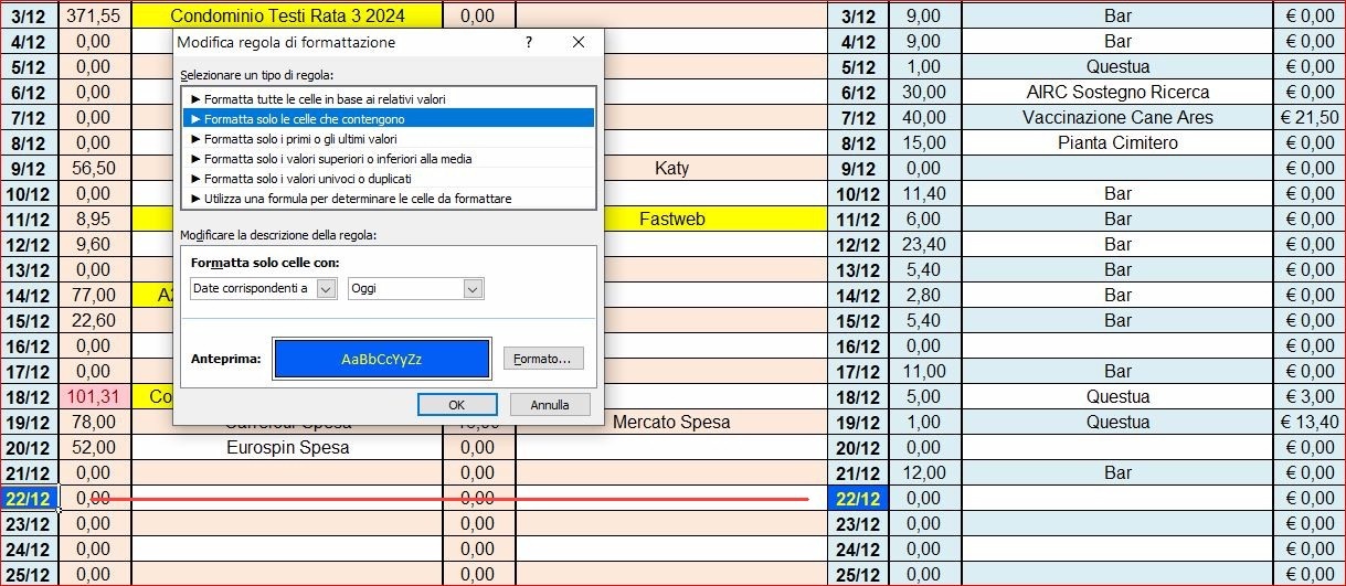

  4. Anonimo
    2024-12-22T11:00:08+00:00
    Grazie Sdrubak, la data è formattata in condizionale infatti oggi 22/12 è blu, vorrei che le celle adiacenti del giorno orrizzontali si evidenziassere anch'esse, facilitando inserimento. (ho fatto linea rossa per intenderci)
    Puoi vedere la formattazione condizionale inserita per data che funziona perfettamente..
    Grazie mille e buona Domenica
