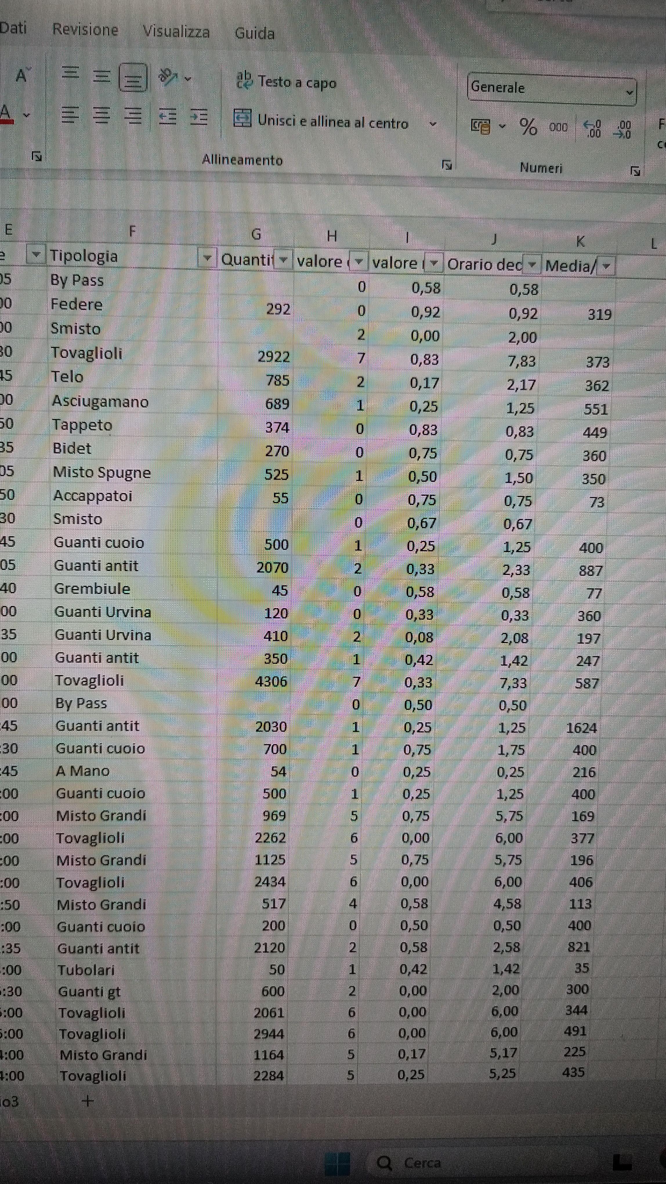

Buon pomeriggio ho un problema che non riesco a risolvere
File produzione giornaliera
Ho bisogno che i dati medi di produzione per un determinato prodotto si colorino di rosso, verde chiaro o verde scuro, in base al raggiungimento di determinate soglie
Per cui se nella colonna F compare la scritta Federe, i valori medi della colonna K si coloreranno di rosso, se inferiori a 448, di verde chiaro se sono compresi fra 449 e 583, di verde scuro se sono maggiori di 583

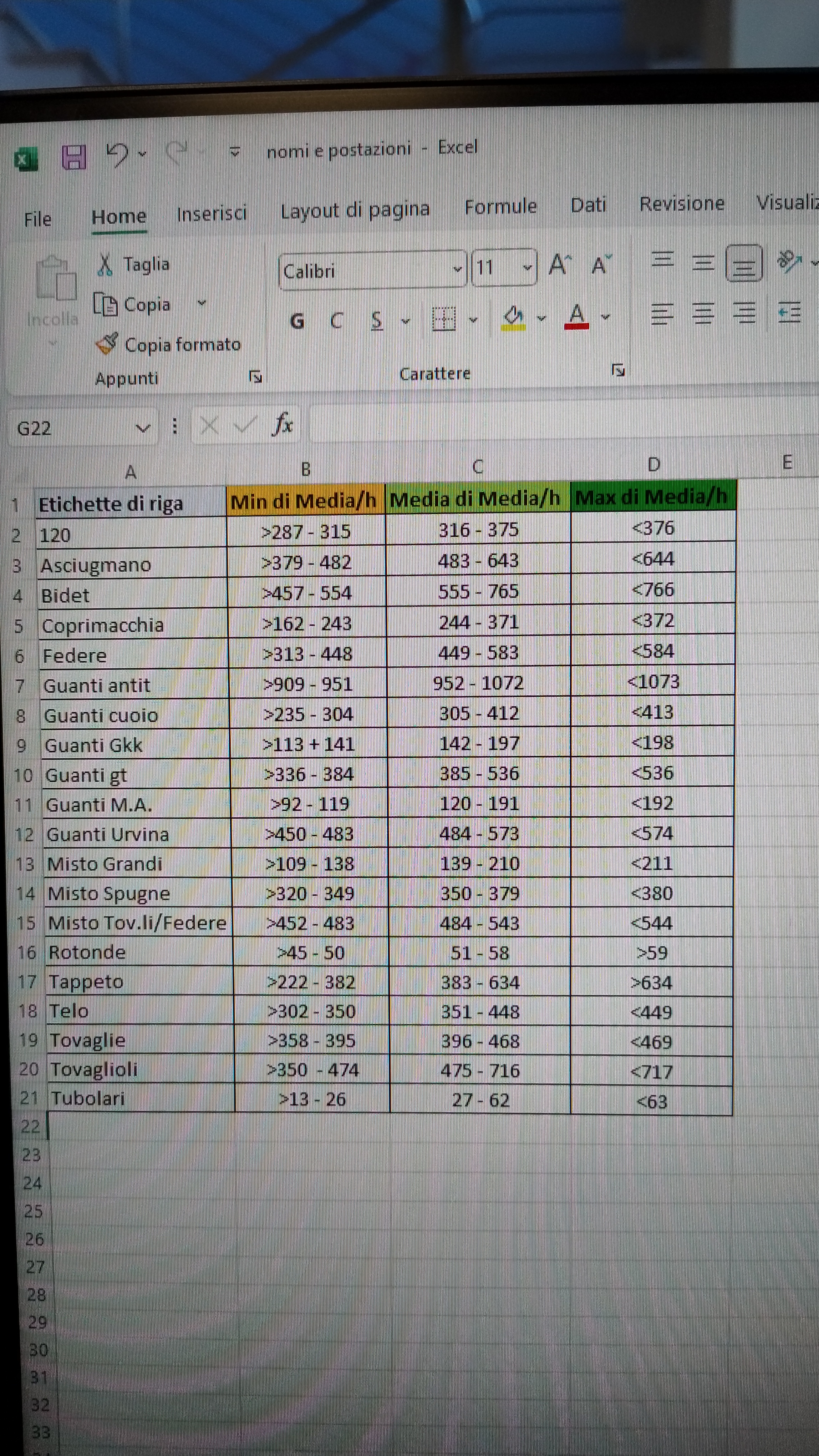

Tali dati di riferimento sono compresi in un' altra tabella, di cui allego immagini

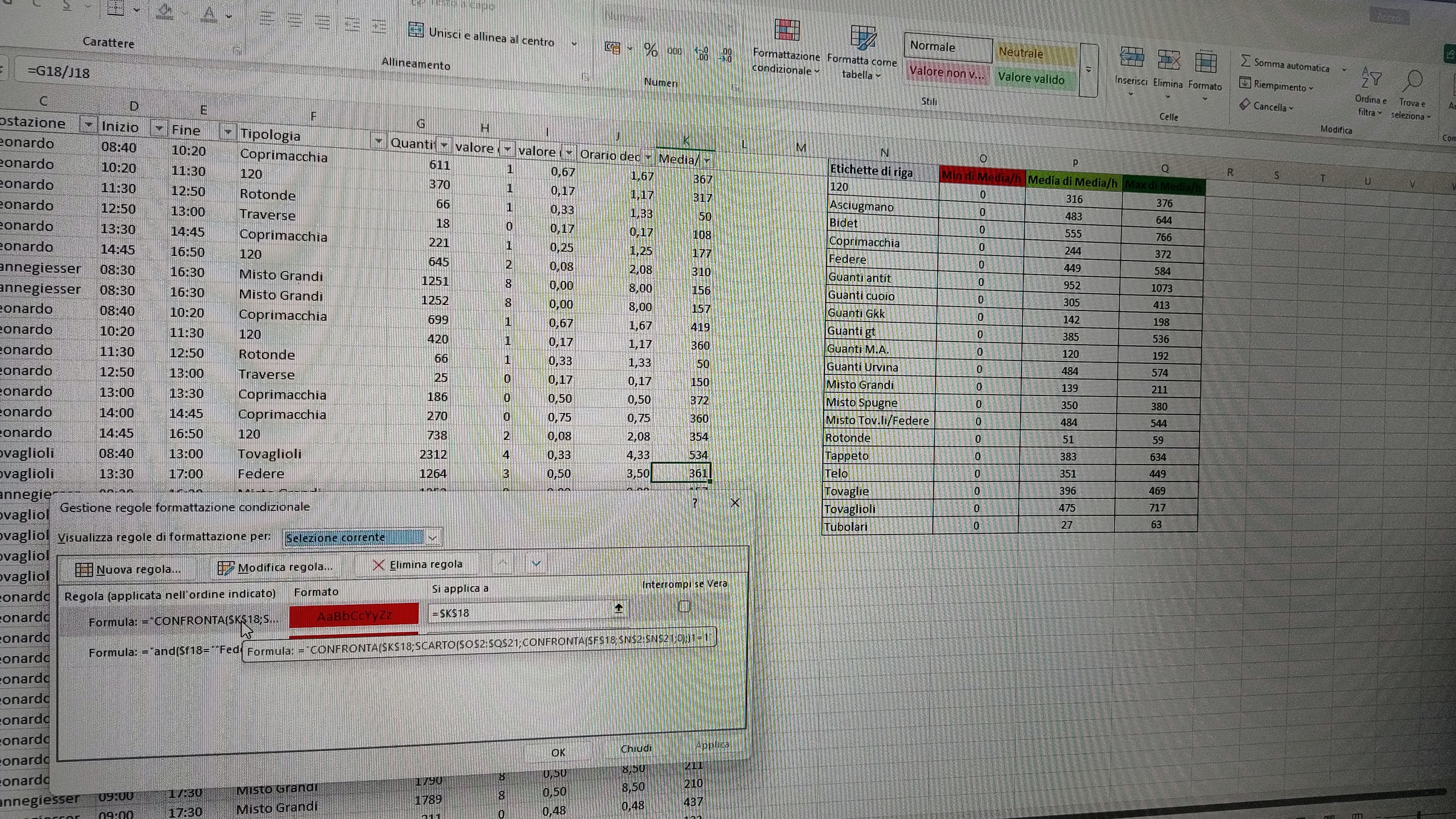

    Buon pomeriggio io chiedo scusa ma nonostante svariati tentativi continuo a perdermi sicuramente uno o più passaggi.
    Ho copiato la sua formula pedissequamente ma non mi da alcun risultato
    L'hai copiata, ma io vedo delle virgolette di troppo, almeno nella foto.
    che non è uguale a
    =CONFRONTA(...
    e non devi bloccare la cella con i $, altrimenti non può funzionare.
    Se riuscissi a condividere il file con OneDrive, sarebbe molto più semplice aiutarti,
    grazie.
    Devi modificare la tabella, con gli intervalli in formato testo ti complichi inutilmente la vita, ad esempio:
    Elemento Rosso Verde Verde scuro
    120 0 316 376
    Asciugamano 0 483 644
    Bidet 0 555 766
    Coprimacchia 0 244 372
    Federe 0 449 584
    Con un CONFRONTA dove usi l'ultimo parametro a 1, ti restituisce 1 2 o 3 in base al valore, nella formattazione condizionale
    =CONFRONTA(valore;intervallo;1)=1
    quindi =1 sarà rosso, =2 verde e =3 verde scuro.
    L'intervallo puoi definirlo con SCARTO
    SCARTO(B1:D1;CONFRONTA(elemento;A2:A1000;0);)
    quindi in FC diventa (ad esempio per il rosso):
    =CONFRONTA(valore;SCARTO($B$1:$D$1;CONFRONTA(elemento;$A$2:$A$1000;0););1)=1
    dove dovrai personalizzare gli intervalli in base al foglio dove risiedono elemento e valore con le celle che li contengono,
    ciao.
