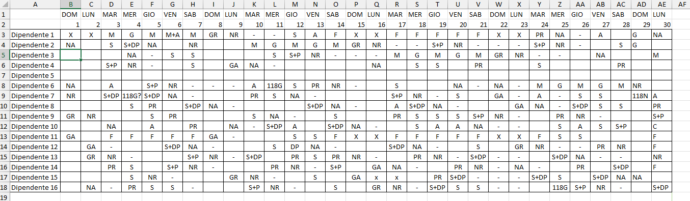

Sto costruendo con excel un foglio per dei turni di lavoro.
Avrei la necessità di applicare la formattazione condizionale per evidenziare un valore ripetuto in un dato intervallo di celle antecedenti alla cella in questione.
Mi spiego meglio: ho una griglia di turni di lavoro, vorrei evidenziare con la formattazione quando un dipendente fa più di 2 turni di notte nei 7 giorni precendenti evidenziando in tal modo tutte le celle che contengono la sigla relativa alla notte in quello specifico intervallo di celle.
quindi per esempio, prendendo in considerazione il dipendente 2, vorrei che a partire dalla cella H7, excel verificasse in automatico l'occorrenza nelle 6 celle precedenti (in questo caso B7:H7) del termine NR o NA (sigle relative al turno di notte) e se questo valore si ripete per più di 2 volte in questo intervallo le celle che lo contengano vengano evidenziate in modo da far saltare all'occhio la concentrazione di turni notturni in 7gg.
A questo punto poi la formattazione condizionale andrebbe estesa a tutta la riga in modo che in ogni cella si faccia questo controllo per le 6 celle precedenti.
Non so se sono riuscito a spiegarmi bene, intanto vi ringrazio.

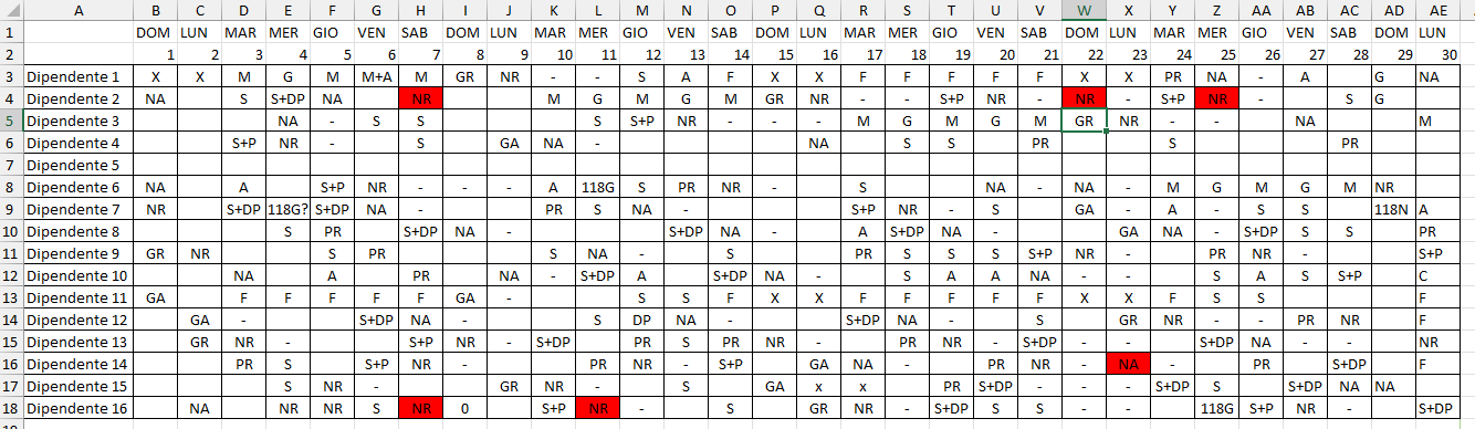

    Ciao, grazie mille per la pazienza.
    Avrei ancora alcune domande, ho provato ad inserire la formula come mi hai detto e facendo alcune prove modificando i dati ottengo questo risultato
    la domanda sarebbero:
    • prendiamo il dipendente 16: nei primi 5gg ci sono già 3 occorrenza di turni notturni che però non vengono evidenziati, questo dipende dal fatto che in quel caso non viene soddisfatta la condizione di avere 6 celle prima di quella in questione?
    • sarebbe possibile evidenziare non solo la cella in cui si verifica la condizione ma anche tutte le celle dell'intervallo scelto in cui compaiono NR e NA?

  5. Anonimo
    2024-12-17T10:25:05+00:00
    Ciao,
    proverei ad applicare, all'intervallo B3:AE18 questa formula della regola condizionale:
    =E(O(B3="NR";B3="NA");SE.ERRORE(SOMMA(CONTA.SE(SCARTO(B3;0;-6;;7);"NA");CONTA.SE(SCARTO(B3;0;-6;;7);"NR"))>2;FALSO))
    applicando lo sfondo desiderato come formato.
