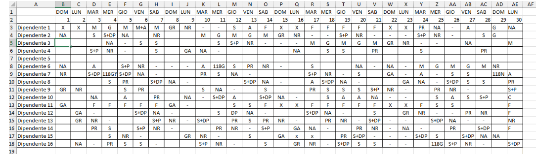

avrei bisogno del vostro aiuto per la seguente necessità: ho un foglio excel che utilizzo per elaborare dei turni di lavoro che vengono identificati ognuno con una data sigla. Nella medesima cartella di lavoro, in un foglio chiamato Legenda ho creato una tabella dinamica in cui sono contenute tutte le abbreviazioni dei possibili turni di lavoro.
Ora vorrei creare una regola di formattazione condizionale per fare in modo che se nella griglia turni viene inserita un'abbreviazione non prevista questa venga evidenziata.
questo è lo schema di tabella dei turni

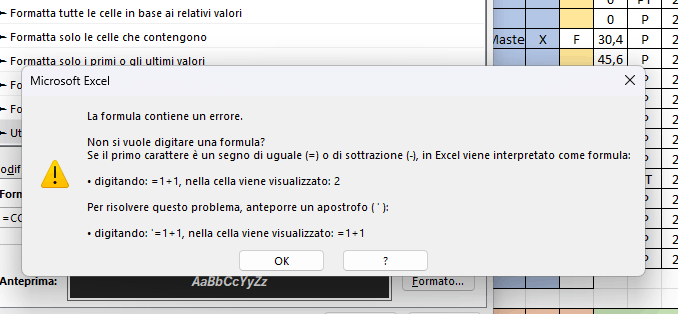

tenendo conto che la tabella che contiene le abbreviazioni turni si chiama "TabellaSigleTurni" e la colonna in cui sono contenute "Sigla Turno" avevo provato con questa formula:
=SE(VAL.NUMERO(CONFRONTA(B3;TabellaSigleTurni[Sigla Turno];0));FALSO;VERO)
la quale sembra funzionare correttamente nel foglio di lavoro ma quando provo ad inserirla nella stringa della formattazione condizionale mi restituisce l'errore di formula non corretta.
come posso risolvere?

    ciao
    elimina
    e metti il range esatto
    esempio
    C2:C100
    la formattazione condizionale non accetta i dati delle tabelle
    e le espansioni

    ciao, anche in questo caso la formula funziona se la provo all'interno del foglio di lavoro ma quando la inserisco come stringa di formattazione condizionale mi resistituisce questo errore come se la formula fosse errata quando in realtà funziona. cosa potrebbe essere?

    ciao
    =CONTA.SE(TabellaSigleTurni[Sigla Turno];B3)=0
