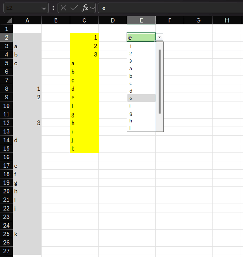

  2. Anonimo
    2025-07-10T19:52:45+00:00
    Immagine
    Utilizzando una colonna helper, è possibile rimuovere gli spazi vuoti tramite una semplice formula e quindi utilizzare la convalida dati per ottenere i dati convalidati senza spazi vuoti.
    La formula che è possibile utilizzare nella colonna helper è la seguente:
    =DATI.ORDINA(TOCOL(A2:A30; 1))
    Questa formula rimuove gli spazi vuoti e allo stesso tempo elenca i dati. Se non è necessario elencare i dati, utilizzare questa formula:
    =TOCOL(A2:A30; 1)
    Utilizzare la convalida dati per i dati creati tramite la colonna helper.
    Modificare la stringa nella formula in base alla posizione dei dati.
    Ho inserito i dati nell'intervallo A2:A30 e la formula per la colonna helper nella cella C2. Quindi ho utilizzato la convalida dati nella cella E2 (vedere la schermata).
    Spero che sia utile.
    Utile, ma bisogna mettere per forza i dati in colonna? Esiste una modifica per tenerli su riga, senza dovermele trasporre tutte? (Ho 3 matrici alte 31 giorni...) Grazie

  4. Eleuterio Tedeschi 18,750 Punti di reputazione Moderatore volontario
    2025-07-10T12:53:41+00:00
    =TOCOL(A2:A30; 1)
    Nella versione italiana di Excel 365 la formula è:
    =DATI.ORDINA(A.COL(A2:A30;1))
    o solo:
    =A.COL(A2:A30;1)
    meglio ancora rendere indefinito il limite inferiore:
    =A.COL(A2:.A3000;1)
    dove noti un punto in corrispondenza della freccia.
    Nella convalida devi usare:
    =C2#
    per recuperare tutti i risultati.
    Ciao.

  5. Anonimo
    2025-07-09T08:53:53+00:00
    =TOCOL(A2:A30; 1)
