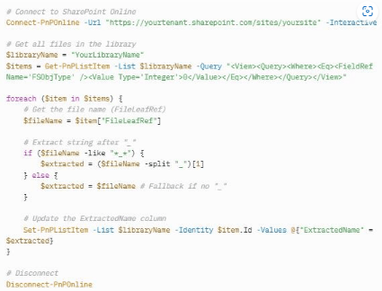

Se PSe Automate continua a causare problemi (ad esempio, a causa di autorizzazioni, complessità o restrizioni dell'ambiente), è possibile utilizzare uno script PowerShell per elaborare i file nella libreria di SharePoint. Si tratta di un processo batch una tantum o pianificato piuttosto che di una soluzione automatizzata basata su trigger.
  1. Prerequisiti:
    • Installare il modulo PowerShell PnP (Install-Module -Name PnP.PowerShell).
    • Assicurarsi di disporre delle autorizzazioni per eseguire script sul sito di SharePoint.
  2. Script per estrarre la stringa dopo "_":
Esegui lo script:
  • Sostituisci https://yourtenant.sharepoint.com/sites/yoursite con l'URL del tuo sito e YourLibraryName con il nome della tua libreria.
  • Eseguire lo script in PowerShell.
  • Elabora tutti i file nella libreria, estrae la stringa dopo "_" e aggiorna la colonna ExtractedName.

    Spiegazione: La funzione split divide il valore FileLeafRef (il nome del file) in un array basato sul delimitatore _. L'ultima funzione accetta l'ultimo elemento di tale array, che è la sottostringa dopo il carattere di sottolineatura finale. Ad esempio, se FileLeafRef è Document_12345.pdf, l'output sarà 12345.pdf.
    Aggiorna le proprietà del file:
    • Aggiungere l'azione SharePoint - Aggiorna proprietà file .
    • Imposta l'indirizzo del sito, il nome della libreria e l'ID (usa l'ID del trigger).
    • Nel campo ExtractedName (o nella colonna personalizzata), selezionare l'output dell'azione Componi del passaggio 3 (ad esempio, Output dell'azione Compone).
    Salva e verifica il flusso:
    • Salva il flusso e testalo caricando o modificando un file nella libreria.
    • Assicurati che il nome del file contenga un carattere di sottolineatura (ad esempio, Test_Document.pdf). Il flusso deve estrarre Document.pdf e scriverlo nella colonna ExtractedName.
    Esempio di gestione dei nomi di file:
    • Ingresso: Report_2025_Analysis.docx → Uscita: Analysis.docx
    • Input: NoUnderscore.pdf → Output: NoUnderscore.pdf (nome completo, poiché non c'è un carattere di sottolineatura)
    • Input: Test_123_456.pdf → Output: 456.pdf (prende la parte dopo l'ultimo underscore)
    Soluzione alternativa: usare Power Automate per popolare una colonna del titolo:
    Se preferisci non creare una nuova colonna personalizzata, puoi usare Power Automate per copiare il valore FileLeafRef nella colonna Title e quindi estrarre la sottostringa in un'altra colonna. Tuttavia, ciò richiede che la colonna Titolo sia abilitata nella libreria:
    • Segui lo stesso flusso di cui sopra, ma nell'azione Aggiorna proprietà file imposta il campo Titolo sul valore FileLeafRef (disponibile come contenuto dinamico).
    • Aggiungere una seconda azione Aggiorna proprietà file per impostare la colonna personalizzata (ad esempio, ExtractedName) utilizzando la stessa espressione last(split(...)), facendo invece riferimento al campo Titolo.
    Questo approccio è meno comune in quanto comporta l'aggiornamento di due campi, ma può essere utile se si desidera mantenere il nome del file originale nella colonna Titolo per altri scopi.
    Se è necessario estrarre una parte diversa del nome del file (ad esempio, tra trattini bassi specifici o prima dell'estensione), è possibile modificare la divisione e l'ultima espressione. Per esempio:
    • Per ottenere la parte compresa tra il primo e il secondo trattino basso (ad esempio, 123 da Test_123_456.pdf):
    split(outputs('Get_file_properties')?[' {FileLeafRef}'], '_')[1]
    Per escludere l'estensione del file:
    first(split(last(split(outputs('Get_file_properties')?[' {FileLeafRef}'], '_')), '.'))
    Per garantire il funzionamento del flusso:
    • Carica i file di test con nomi come Test_Document.pdf, NoUnderscore.pdf e Multi_Part_Name.pdf.
    • Controllare la cronologia di esecuzione del flusso per verificare gli aggiornamenti delle stringhe e delle colonne estratte.
    • Verificare che la colonna ExtractedName nella libreria mostri i valori corretti.
