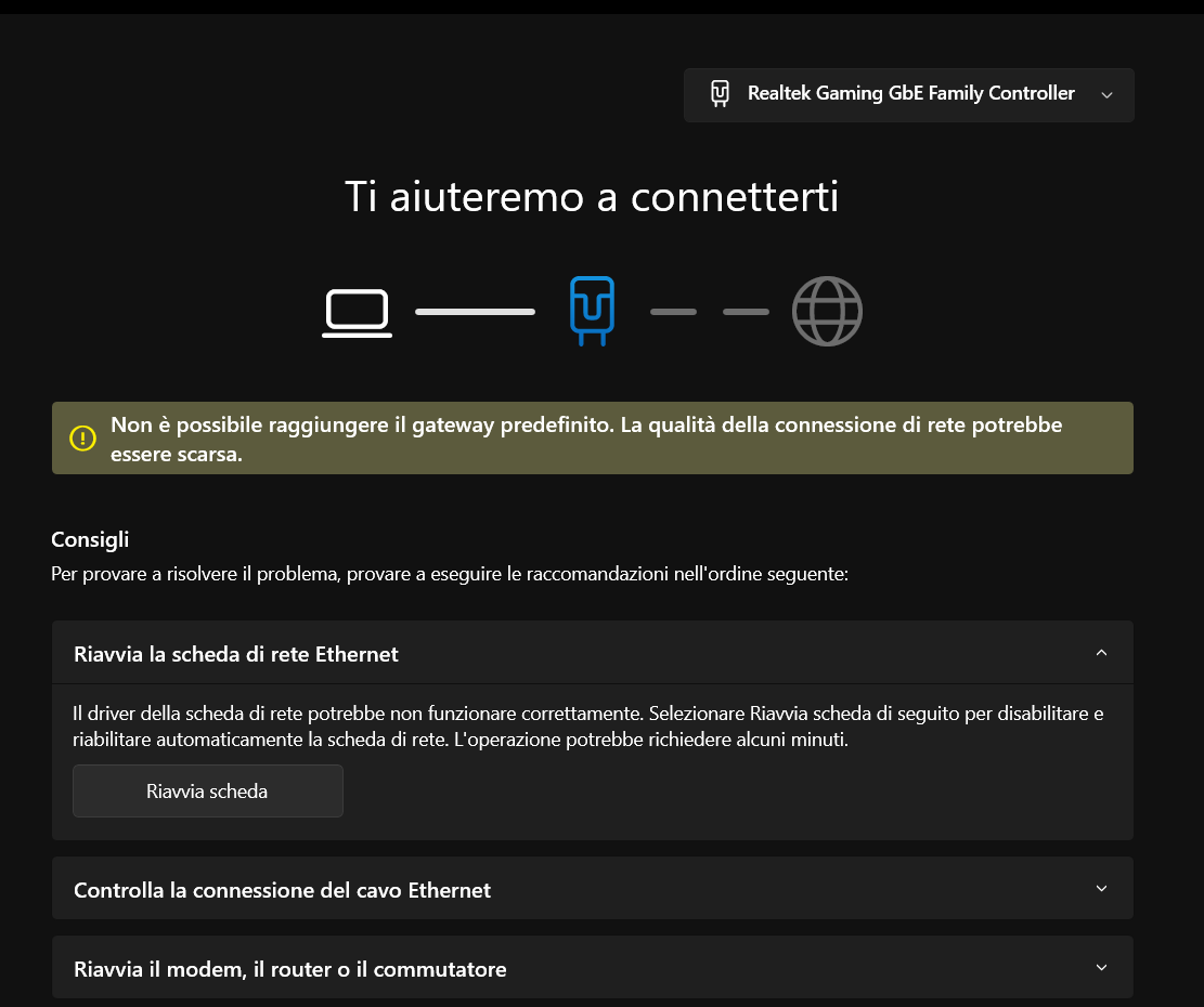

Salve a tutti, circa 2 giorni fa ho usato il mio computer tramite wifi e ho poi connesso una VPN daquel momento, quando provo a connettere il mio cavo LAN la connessione non viene effettuata (col Wi-Fi invece funziona tutto normalmente). Quando uso "Risoluzione dei problemi" di Windows mi da questo messsaggio di errore: "Non è possibile raggiungere il gateaway predefinito. La qualità della connessione di rete potrebbe essere scarsa (vedi foto per maggiori informazioni).
Soluzioni provate:
Riavvio della secheda ethernet
Riavvio del modem/router
Riavvio PC
Tramite cmd: ipconfig /release e ipconfig /renew
Ripristino della rete
Cambio cavo LAN
RIngrazio in anticipo chiunque sia disposto ad aiutarmi
P.S. Il mio computer è un HP Victus 15-fb2001sl Notebook ed ho Windows 11 aggiornato all'ultima versione

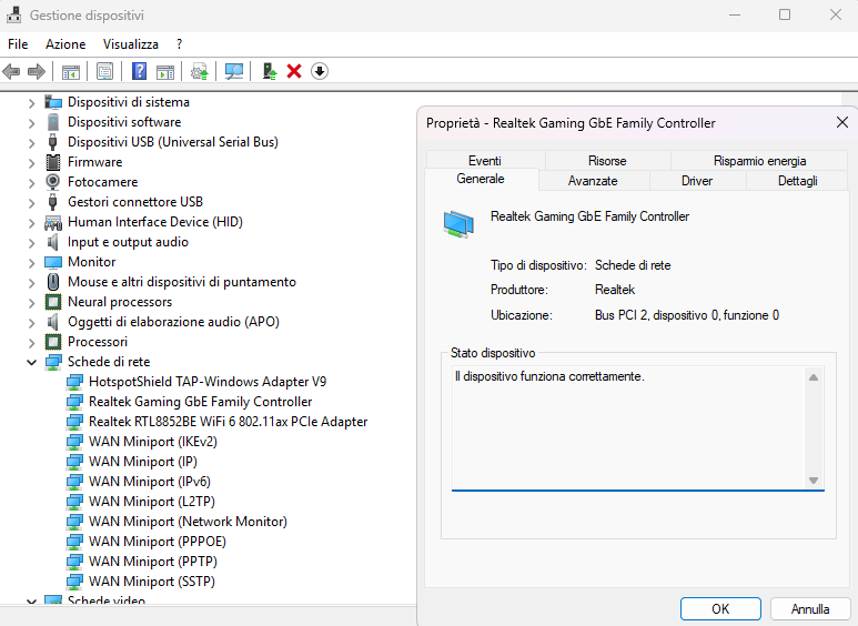

    Ciao, sono un consulente indipendente e benvenuto a Microsoft Q&A.
    Ho capito che la tua rete Ethernet non funziona.
    Posso sapere qual è lo stato del driver LAN in Gestione dispositivi?
    Apri Gestione dispositivi facendo clic con il pulsante destro del mouse sul menu Start.
    Espandi Schede di rete, cerca il driver Ethernet.
    Se va bene, fai uno screenshot e incollalo qui. Grazie!
