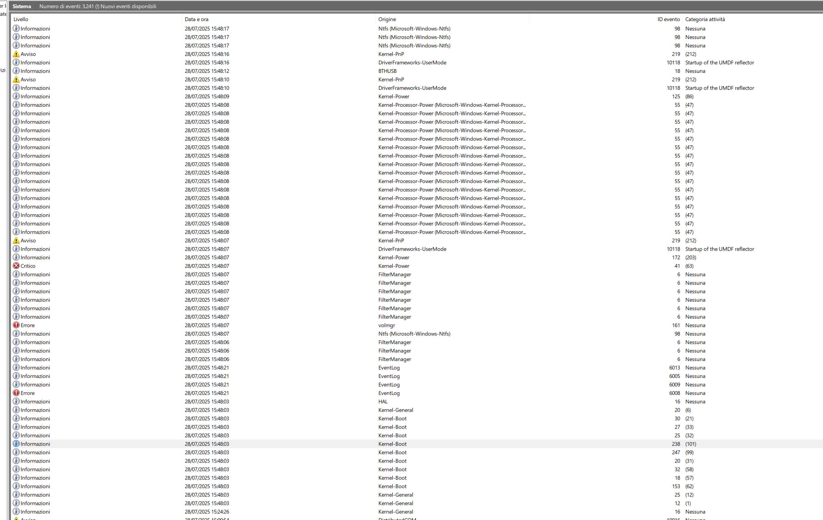

Screenshot 2025-08-04 191234
questo é uno degli ultimi BSOD che ho avuto, quello in blu dovrebbe essere quando é successo e quelli sono gli errori registrati attorno. ma ce ne sono altri sopra di pochi millisecondi dopo.
Poi qui sotto metto un altro screen più vecchiotto sempre con gli eventi attorno a quando é crashato:

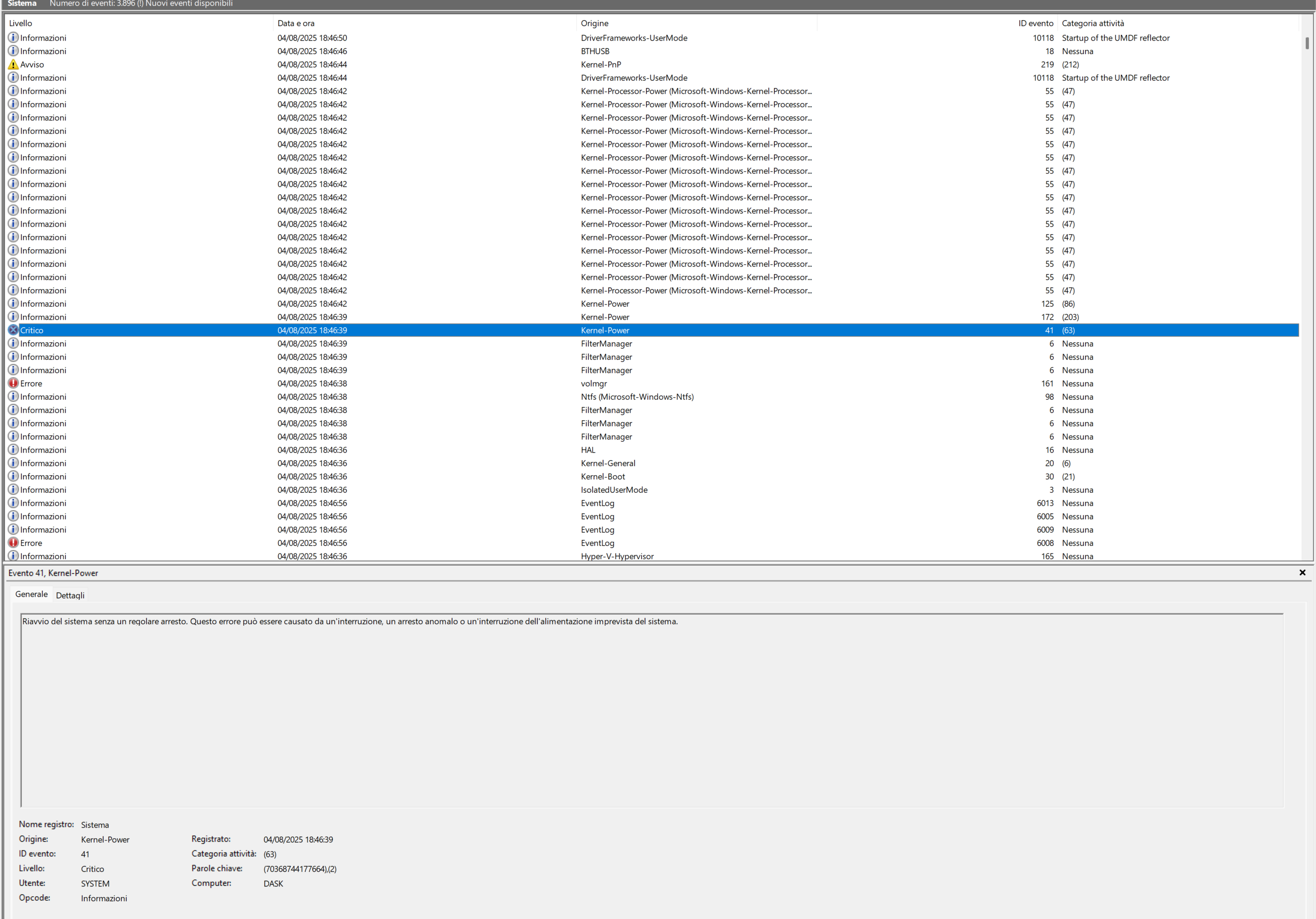

Screenshot 2025-07-28 155130
Poi una volta tra gli eventi ho trovato un certo errore Volmgr ID 161 (“creazione del file di dump non riuscita, BugCheckProgress=0x00060049”).

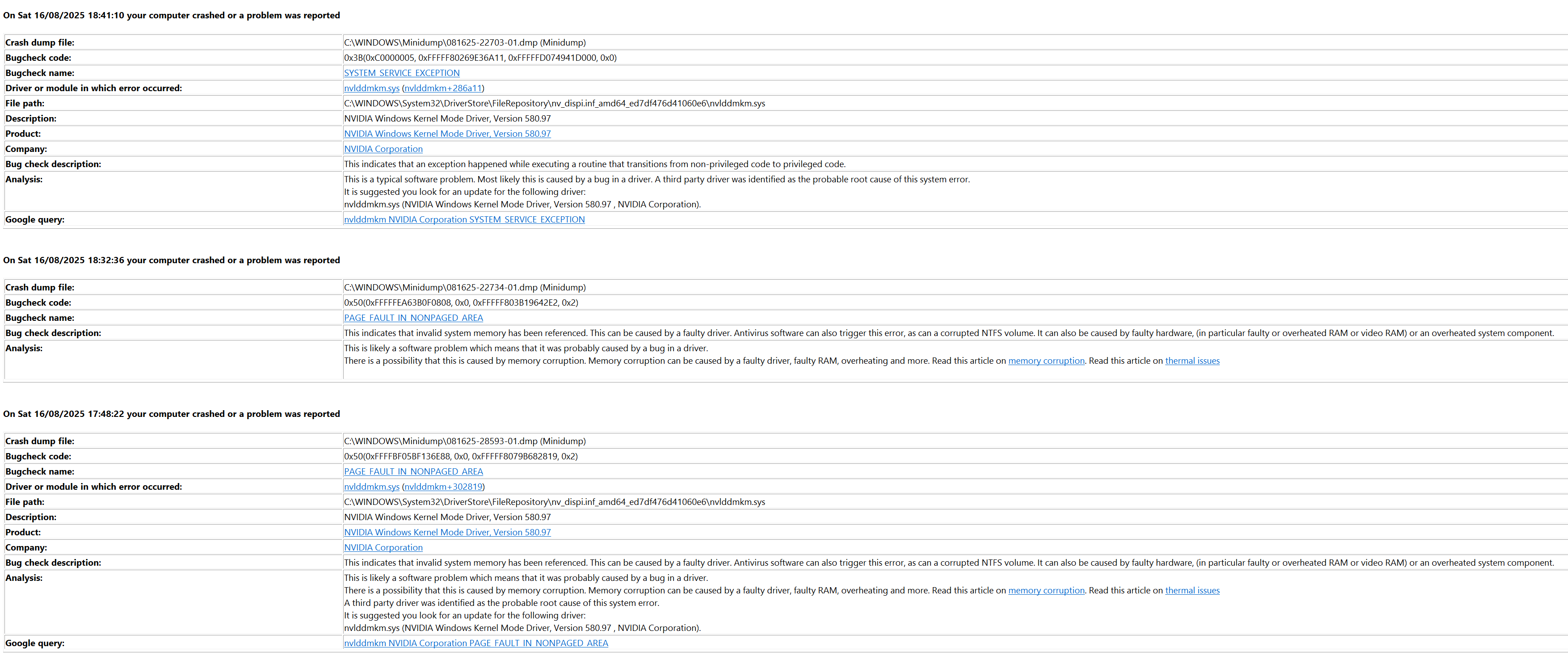

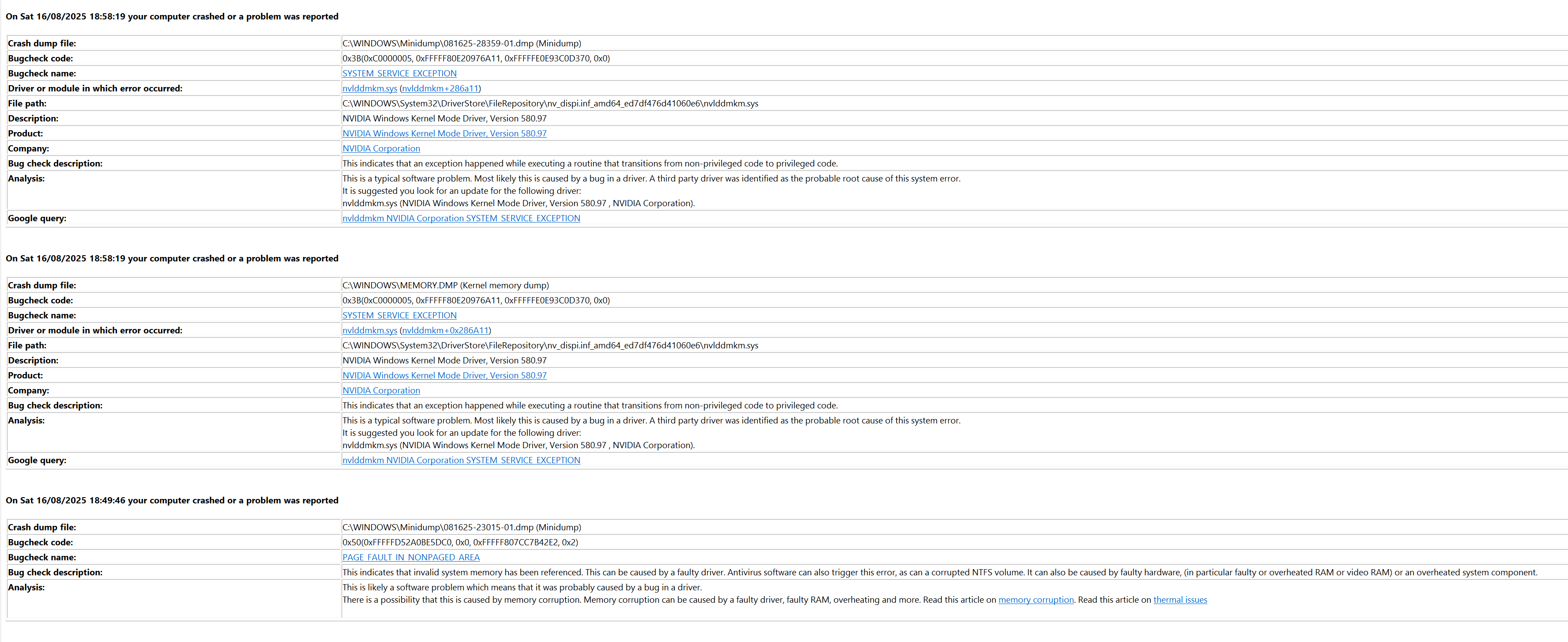

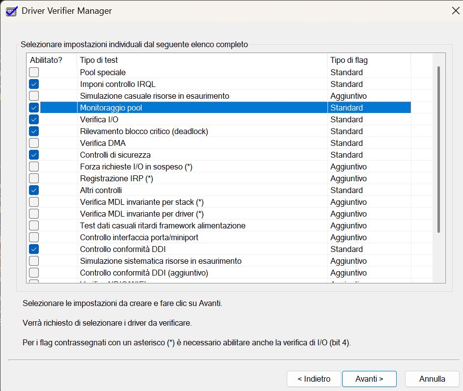

    Disattiva Driver Verifier ora e non riattivarlo.
    L'opzione migliore è rimuovere completamente il driver di dispositivo Nvidia corrente utilizzando l'utility gratuita DDU, ampiamente disponibile, quindi riavviare il PC e andare sul sito web di Nvidia per scaricare e installare un paio di versioni leggermente più vecchie del driver di dispositivo Nvidia, per cercare di trovare una versione stabile sul sistema.
    Una versione leggermente più vecchia di quel driver è più stabile della versione più recente.

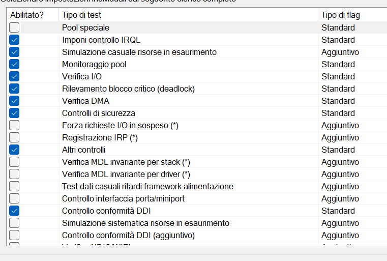

    Mi scuso, ero offline. Abilita il verificatore dei driver, quindi riavvia il PC un paio di volte: questo dovrebbe causare la visualizzazione di una schermata blu e la creazione di file minidump.

    Se hai impostato le impostazioni su una quantità di memoria ridotta (256 KB) e non vengono ancora creati file minidump, l'opzione migliore per forzare Windows a visualizzare eventuali driver difettosi... ecc. sarebbe quella di attivare Driver Verifier, lasciare che il PC si blocchi 3 volte, quindi disattivare Driver Verifier e, infine, caricare eventuali file minidump appena creati.
    Prima di eseguire Driver Verifier, crea un nuovo punto di ripristino del sistema.
