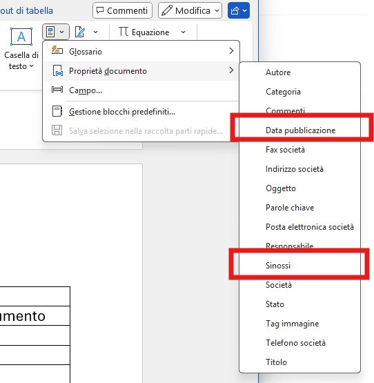

Ciao,
Sto cercando di fare una Macro per impostare delle proprietà del documento Word, però ho notato una cosa particolare, tra le proprietà del documento, ce ne sono alcune, ad esempio "Sinossi" o "Data di pubblicazione", che sono perfettamete usabili nel documento, ma dalle Macro non si vedeonoImmagine dell'utente
non appaiono ne qui:
For Each p In ActiveDocument.BuiltInDocumentProperties
e neanche qui:
 For Each p In ActiveDocument.CustomDocumentProperties
Allora la domanda è, come posso accedere a queste proprietà del documento?

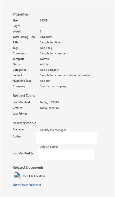

Ecco le proprietà dopo aver aggiunto "Commenti", "Titolo", "Oggetto" utilizzando le proprietà del documento integrate e "Data di pubblicazione" utilizzando le proprietà personalizzate:Immagine dell'utente
Per "Commenti", "Titolo", "Oggetto" usando le proprietà del documento integrate:
Sub SetDocumentProperties()
	With ActiveDocument.BuiltInDocumentProperties
		.Item("Comments").Value = "Sample test comments."
		.Item("Title").Value = "Sample test title."
		.Item("Subject").Value = "Sample test comments document subject."
	End With
	MsgBox "Built-in properties updated."
End Sub
