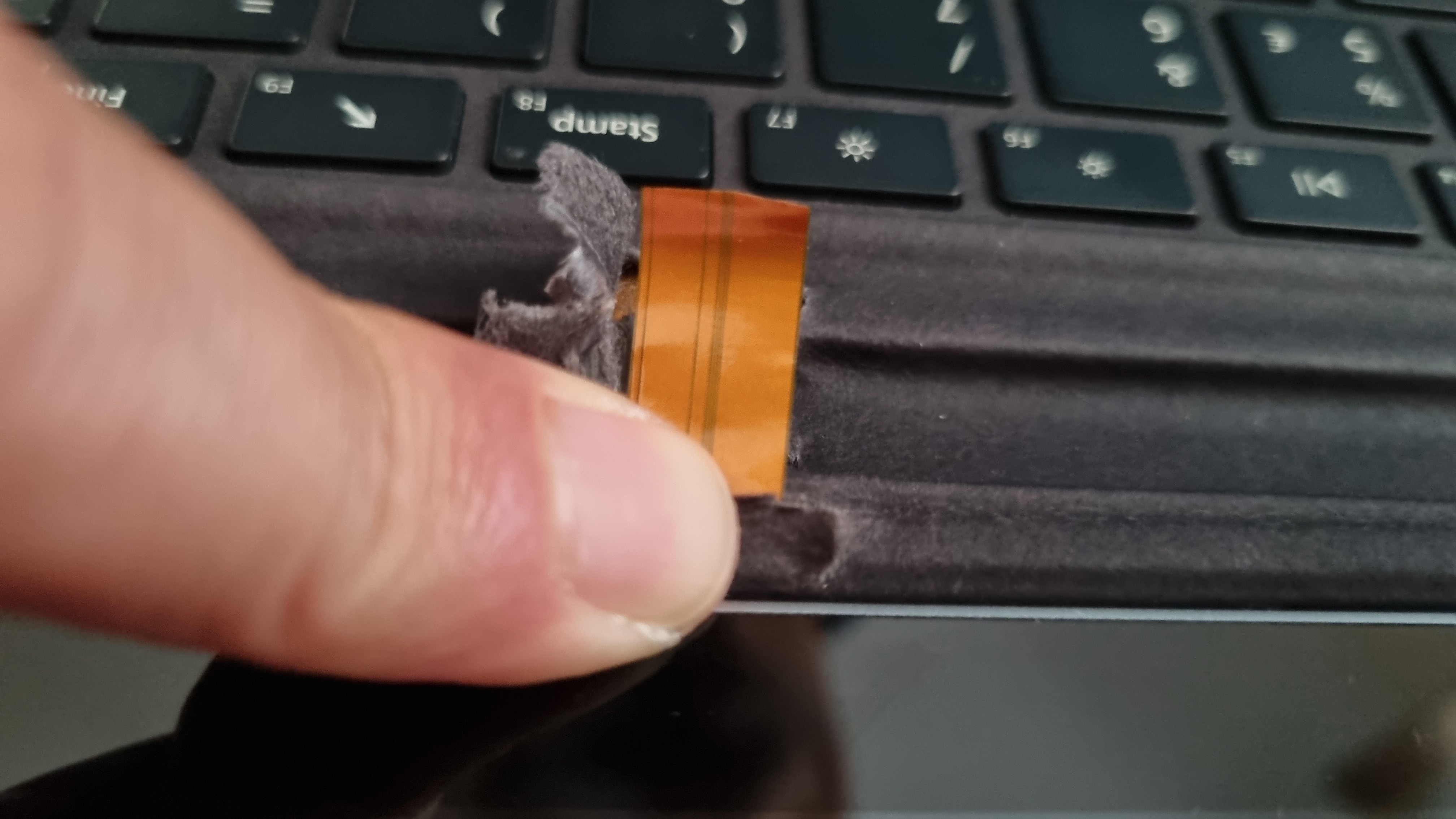

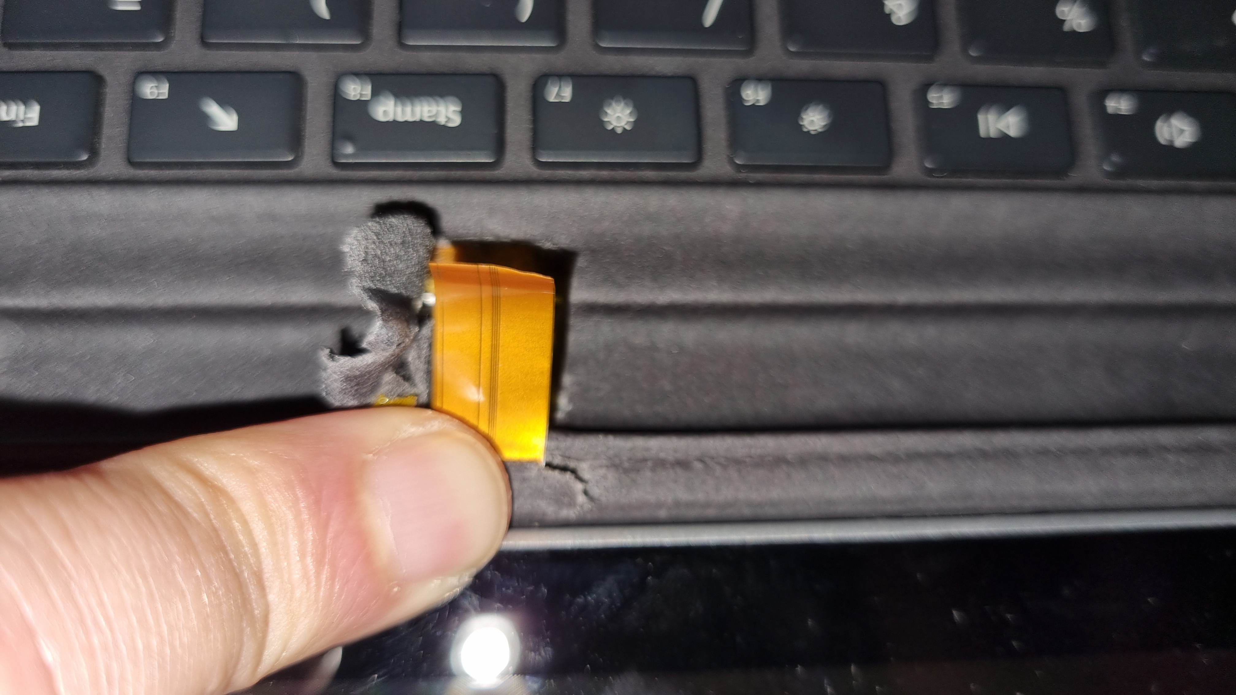

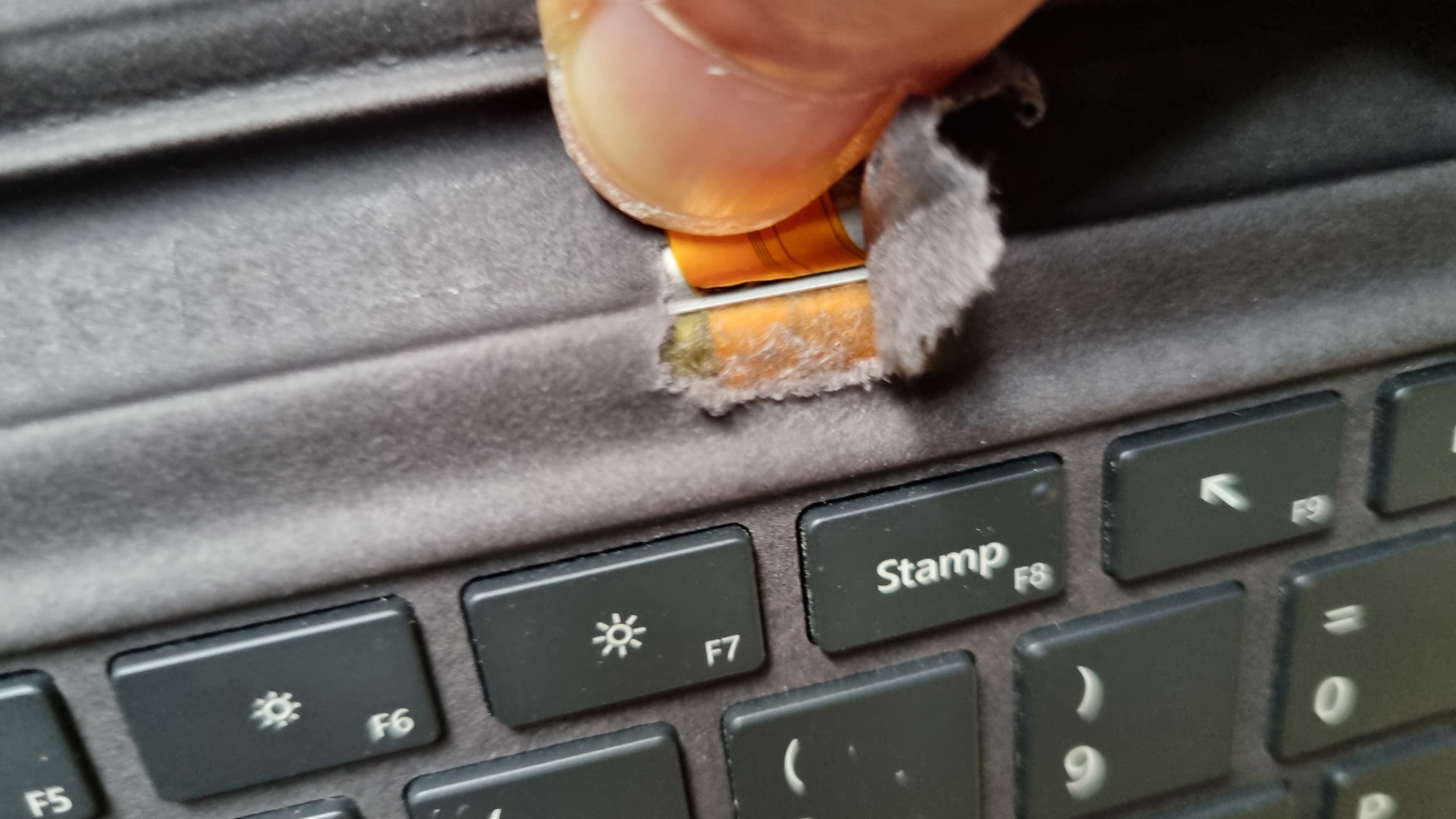

Salve a tutti,
volevo raccontare la mia esperienza con la tastiera Microsoft per Surface Pro 8 da 13 pollici con scomparto per la penna. Dopo poco più di due anni di utilizzo la tastiera smette di funzionare. Come prima cosa penso sia un problema software, così (dopo aver verificato se fossero presenti degli aggiornamenti) seguo tutte le procedure di reset e di diagnostica indicate sul sito Microsoft. Comprese quelle che consigliano il riavvio in modalità provvisoria fino ad arrivare al ripristino totale del sistema. Tutto senza successo. Verifico sul sito Microsoft se fosse ancora in garanzia ma purtroppo erano da poco passati due anni e il sito mi suggerisce di spedirla per una riparazione a pagamento... Invece mi decido a vedere quale fosse il problema e scopro che il flex cable che collega il connettore della tastiera è tagliato di netto proprio subito dopo l'alloggiamento della penna che è realizzato in metallo. Il taglio è avvenuto proprio nella zona dove finisce la base in metallo dove si posiziona la penna e il punto dove si piega la tastiera (vedi foto).
E' possibile vedere che il flex cable non ha nessuna protezione che impedisce al metallo di incidere quando la tastiera si piega. A mio avviso questo è un evidente difetto di fabbricazione che dovrebbe essere trattato in garanzia. Sarebbe bello che Microsft desse un segnale in tal senso.
