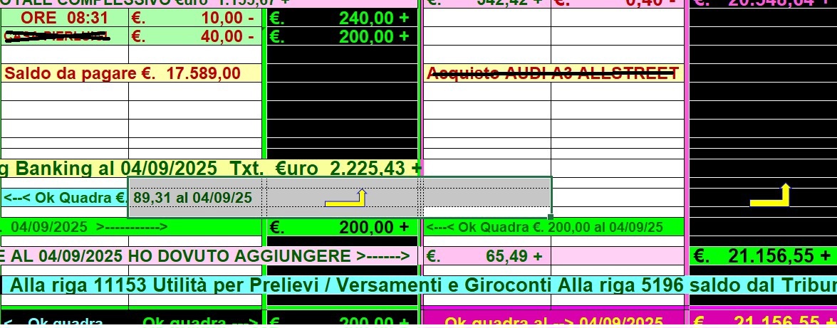

Salve,
ho un documento di Excel dove all'interno in una scheda si sono venute a visualizzare delle frecce, a mio avviso non eliminabili. Allego Immagine.
Le frecce Gialle 2025-09-04 ore 19.13.08_16969849
non si possono selezionare come oggetti, non si possono togliere da revisione o formattazione o correzione.
Come posso fare? e come mai sono uscite?
Grazie

  1. Gianfranco55 25,190 Punti di reputazione Moderatore volontario
    2025-09-28T00:06:58.2766667+00:00
    ciao
    se sono le frecce gialle a me sembrano delle forme
    se non hai immagini o altre forme all'interno del foglio
    prova
    trova e seleziona
    vai a formato speciale
    metti la spunta su oggetti
    ok
    si dovrebbero selezionare tutte le forme
    basta cliccare su Elimina o Backspace.
    oppure con macro
    su un modulo
    Sub DeleteShapes()
    Dim Shp As Shape
    For Each Shp In ActiveSheet.Shapes
    Shp.Delete
    Next Shp
    End Sub
    lanci la macro e tutte le forme si eliminano

  2. Aymeric-B 29,600 Punti di reputazione Consulente indipendente
    2025-09-27T16:44:13.3766667+00:00
    Ciao!
    Sembra che le frecce di tracciamento.
    Puoi provare ad andare alla scheda "Formule" e selezionare l'opzione "Rimuovi frecce"?
    Tutte le frecce sul foglio di lavoro dovrebbero scomparire.
    Fatemi sapere se avete altre domande!
