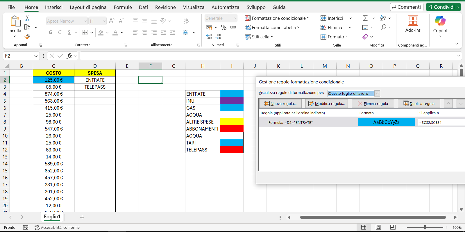

Buongiorno a tutti,
mi presento, mi chiamo Luca e sono un autodidatta di Excel.
Mi sono rivolto a questo forum per avere delle risposte ad un mio problema.
Io ho creato un menù a tendina sulla colonna D con convalida dati riferito ai dati della colonna H. Poi volevo che in base al menù a tendina della colonna D mi si colorasse di un colore specifico le celle della colonna C e ho usato la formattazione condizionale con la formula: =D2="ENTRATE" e fin qui nessun problema. Il fatto è che io voglio creare una formattazione condizionale unica in cui inserire ad esempio che le celle della colonna C si colorino di blu quando nelle celle della colonna D compare il testo contenente "ENTRATE" "GAS" "TARI" ed è qui che vorrei sapere che formula adottare perché con una sola parola funziona ma con tre no. Fatemi sapere che cosa devo modificare alla formula.

    ciao
    usa la funzione O()
    =O($D2="ENTRATE";$D2="GAS";$D2="TARI")

  1. Gianfranco55 25,185 Punti di reputazione Moderatore volontario
    2026-01-20T11:08:57.93+00:00
    ciao
    sicuramente è corretta ma ha un problema
    colorerà tutte le celle della colonna C
    sia che siano scritte o vuote.
    ecco perchè ti ho consigliato
    =E($D2="";$C2<>"")
    se D2 è vuota e C2 è scritta
    0 commenti Nessun commento
    2026-01-19T22:23:25.35+00:00
    ciao
    celle della colonna D non compare nessun testo e io volessi formattare in base a questo le celle della colonna C
    se ho capito
    =E($D2="";$C2<>"")
  2. Luca 76 40 Punti di reputazione
    2026-01-20T09:22:06.21+00:00
    Buongiorno,
    ad esempio sempre riferendomi all'immagine sopra allegata se nella celle della colonna D non c'è alcun testo io voglio formattare le celle della colonna C ad esempio di verde e quindi ho pensato a questa formula che sembra funzionare ovvero:
    =$D2=""
    Mi dica se secondo lei è corretta? Grazie
  3. Luca 76 40 Punti di reputazione
    2026-01-19T17:34:34.33+00:00
    Grazie Gianfranco55, hai risolto il mio problema.
    Mi sono dimenticato nella mia domanda di chiedere anche come fare ad impostare la formula se nelle celle della colonna D non compare nessun testo e io volessi formattare in base a questo le celle della colonna C
    Grazie
