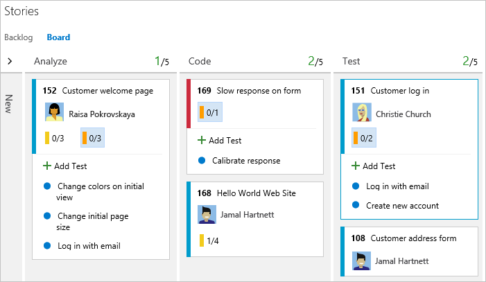

Portale Web, scheda Kanban con diversi test inline definiti
I test creati dalla scheda Kanban vengono automaticamente collegati alla storia utente o all'elemento backlog.

Aggiungere test inline
  1. Per iniziare ad aggiungere test, aprire il menu per l'elemento di lavoro.
    Aprire il menu di scelta rapida di un elemento backlog per aggiungere test case inline
    L'aggiunta di test inline equivale all'aggiunta di test case a un gruppo di test. Viene creato automaticamente un piano di test predefinito e un gruppo di test in cui vengono raggruppati i test case manuali.
    Ad esempio, viene creato un gruppo di test per ogni storia utente e tutti i test inline vengono aggiunti a tale gruppo. Di seguito, la storia utente 152 è evidenziata con tre test manuali definiti con ID 153, 155 e 161.
    I test case inline vengono aggiunti ai gruppi di test e ai piani di test

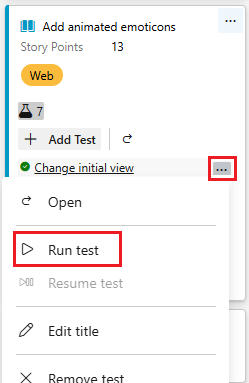

Eseguire il test inline
Eseguire il test selezionando Eseguiicona Esegui test dal menu azioni per il test inline.
Eseguire un test
Microsoft Test Runner viene avviato in una nuova istanza del browser. Per informazioni dettagliate sull'esecuzione di un test, vedere Eseguire test manuali.
Aggiornare lo stato di un test inline dal menu azione
È possibile aggiornare lo stato del test dal menu azioni.
