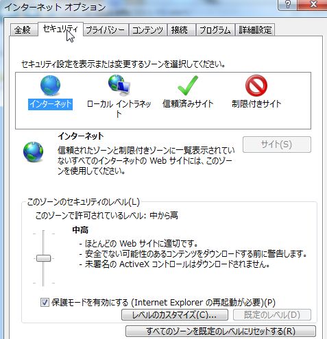

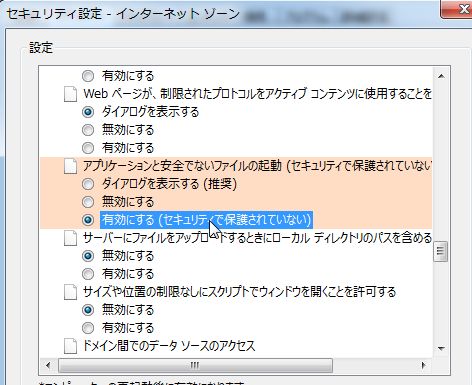

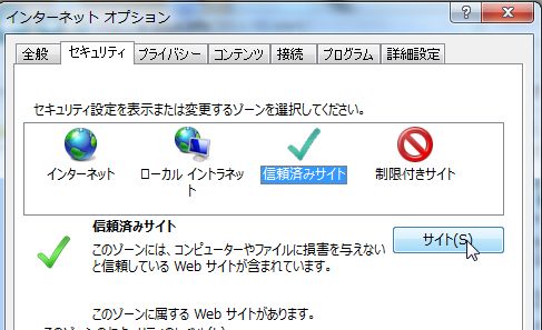

    2013-10-16T09:23:24+00:00
    その実行ファイルを「信頼済み」に指定すればいかが?
    「インターネットプロパティの セキュリティ タブを選択し
    「 信頼済みサイト」を選択。
    「レベルのカスタマイズ」でアプリケーションと安全でないファイルの起動を「有効にする」を選択し「OK」で戻る。
    信頼済みサイトを選び「サイト」ボタンをクリック。
    「このゾーンのサイトにはすべてサーバーの確認(https:)を必要とする(S)」チェックを外しておく。
    その実行ファイルの場所を指定。
    例えば
    「Okiniiri02.exe」
    のある場所が C:\Program Files\Okiniiri\Okiniri02.exe だとしたら
    ダイアログのテキストボックスにそのパスを以下のように記述します
    file:///C:\Program Files\Okiniiri\
    [追加(A)」ボタンをクリックし、「閉じる(C)」ボタンを押してダイアログを閉じます。
