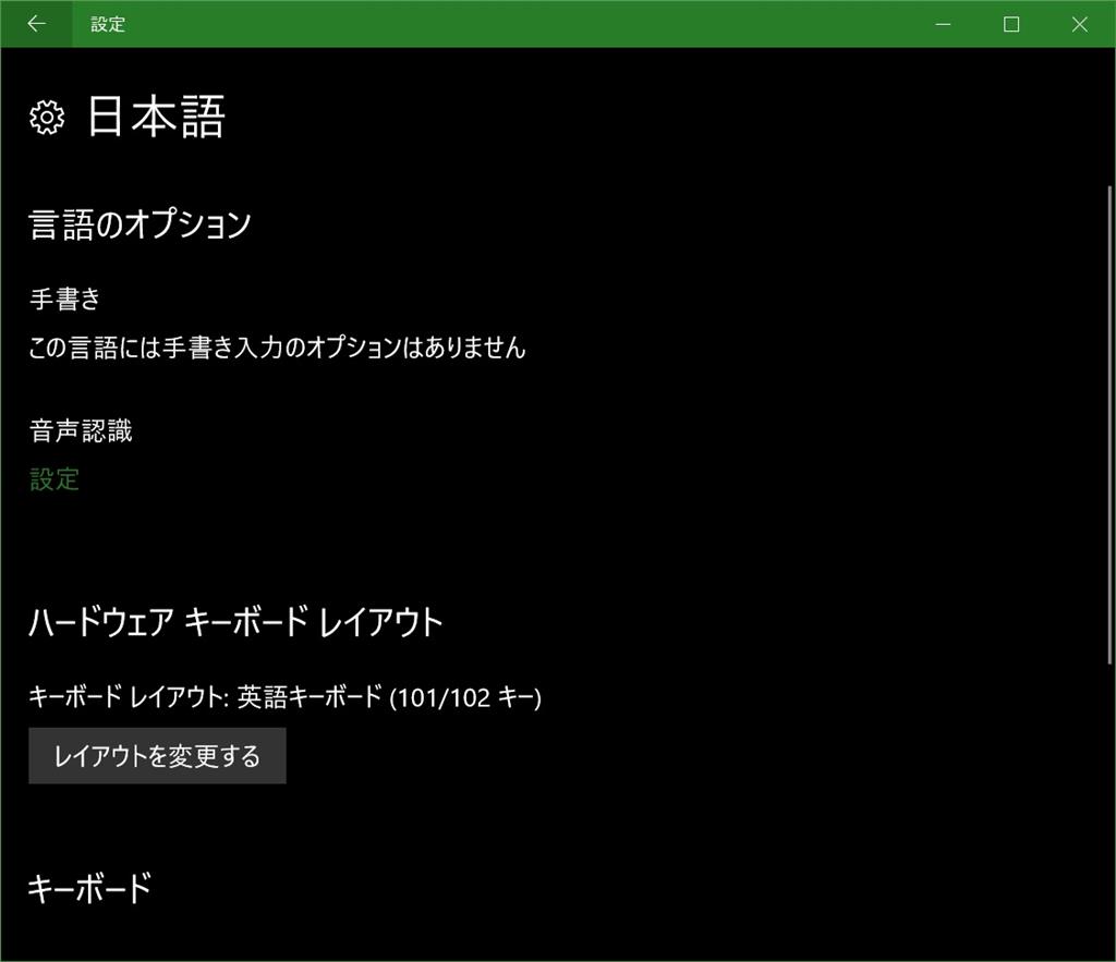

    まず、「設定」-「時刻と言語」-「地域と言語」で「日本語」を選択し、「オプション」ボタンを押します。
    「ハードウェア キーボード レイアウト」で「日本語キーボード(106/109 キー)」に設定しておきます。

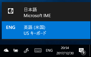

    言語を複数追加してある場合は、Win+スペースキーを押すと入力方式が切り替えられます。
    これで、英語入力と日本語入力の切り替えます。
    Win+スペースキーで、日本語入力したい場合は「日本語」を選択して日本語キーボードを使い、英語入力したい場合は「英語」を選択して英語キーボードを使うようにしてみてはいかがでしょう。

    最初に書いた通り、言語を切り替える方法では、解決しません。
    言語選択を英語にしている時は、入力できるのは英語のみになってしまいます。

    そのために言語選択が日本語側の時のキーボードを英語キーボードにする必要があります。しかし、この状態ではBluetoothの日本語キーボードが英語キーボード扱いされ、Bluetoothのキーボードで記号などが正しく入力できません。
    つまり、本体の英語キーボードでは言語設定が日本語で英語キーボード設定の状態、Bluetoothのキーボードでは言語設定が日本語で日本語キーボードの状態にすることが必要です。

    言語設定が「日本語」の場合、どこの国のキーボードを使うのか選択できます。
    しかし、設定には、いちいちサインアウトする必要があり、簡単には切り替えることができません。
