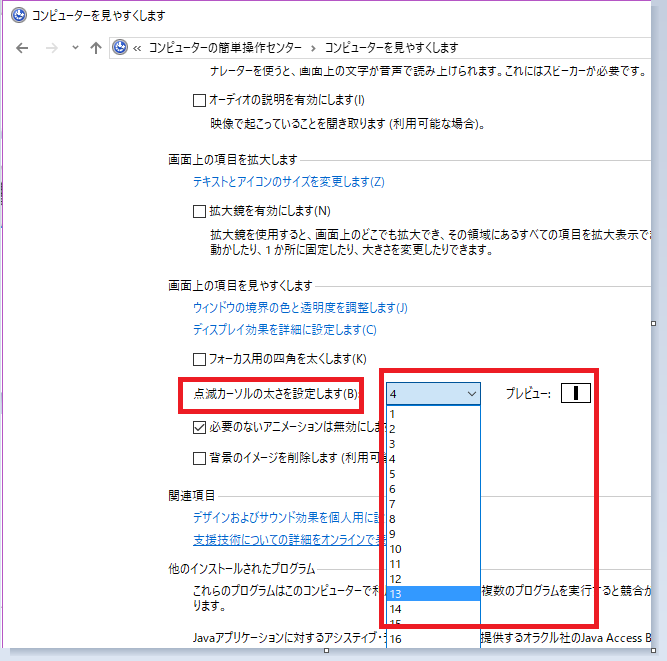

縦棒は一般的にはカーソル(キャレット)で通用してると思います
黒で太くは出来ます。
コントロール パネル\すべてのコントロール パネル項目\コンピューターの簡単操作センター\コンピューターを見やすくします
から以下画像

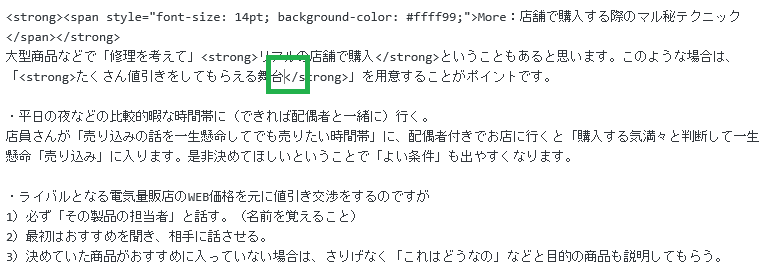

私の環境でIEからブログのCSS編集、記事の編集では太くなっていますので見やすいかなと
メモ帳でも同様ですのでブラウザのトラブル防止(予期せぬ応答停止やフリーズIEなんか特に危険。長時間かけたものが台無しになる)を考えるとメモ帳で編集する方が良いかと。
メモ帳で最大20の設定にしたのが以下ですが極端に太いのも何かと問題ありかもしれませんが、こんだけでかけりゃ大丈夫かと。

    2018-05-13T06:19:08+00:00
    >ゆきの-ん さん
    ありがとうございます。IEやOffice上などでかなり見易くりました。
